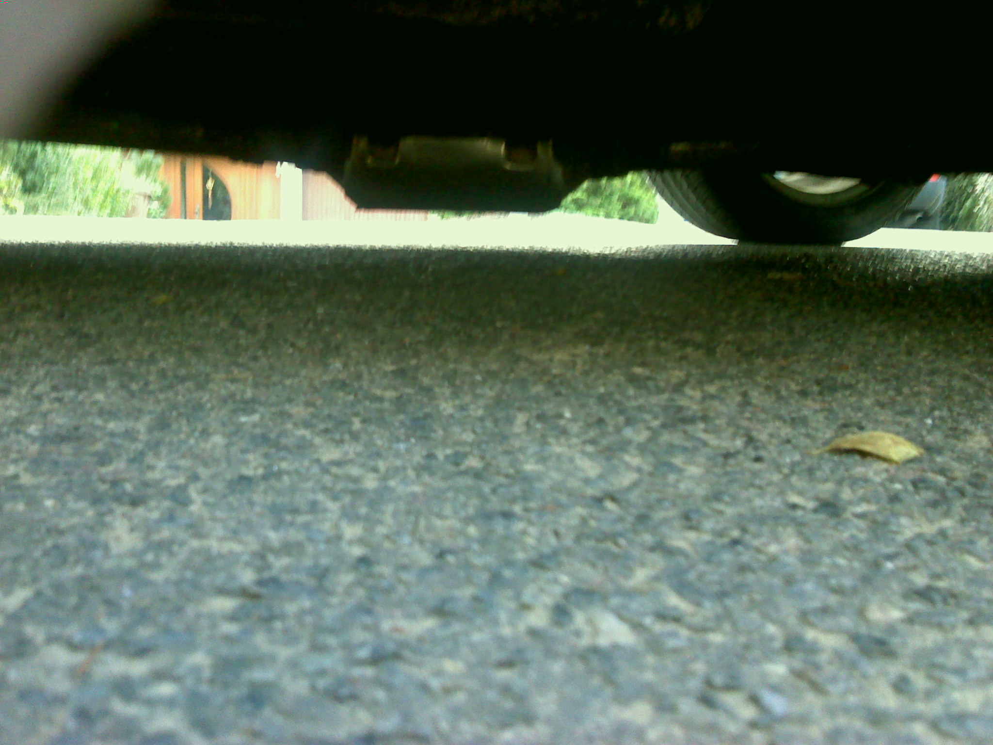

Die Motoren sind nicht sonderlich häufig, aber hier im Forum hat mit Sicherheit wer einen rumfliegen.
Der SEH ist mit außenliegendem Schaltgestänge auch ein Problem, da er an der Stelle an der ansonsten der Kat sitzt einen weiteren Schalldämpfer hat.
Ist also das gleiche Problem wie beim C20NE.
Die anderen katlosen Motoren habn da ja nur ein Rohr mit einem Bogen drin der das Schaltgstänge umgeht.
Wenn man auf die Abgasnorm pfeift und Aufwand einkalkuliert ist bei der Bodengruppe ein 18E einen Möglichkeit.
Der ist nicht iel langsamer als ein SEH und immerhin 50 Euro günstiger in der Steuer.
Allerdings trennen im Durchzug die Beiden Welten... -
