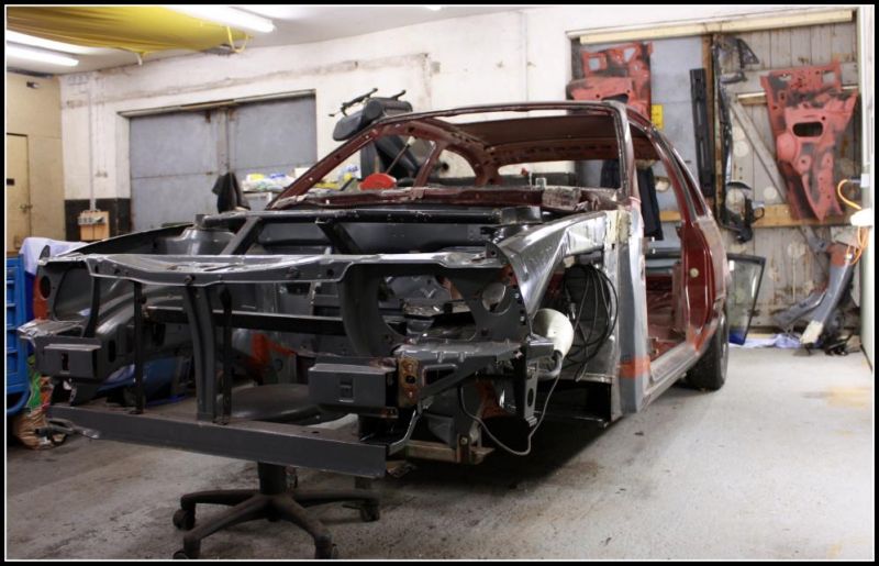

#44 Guten Abend...
War Heute nochmal nen bisschen am Wagen, hat allerdings nur zum auseinander bauen gereicht^^
Naja und nen bisschen die Restlichen Bitumen Matten aus dem Innenraum holenImmer wieder ne Suuuper Arbeit!
Scheiben sind rundum nun auch schon raus gekommen!
Hab mir dafür den Fein Multimaster gegönnt und muss sagen er ist jeden Cent WertKonnte mir die letzten Tage nun noch einen Satz A-Säulen, Einen Kühlerquerträger GSI sowie ein paar weitere Rep. Bleche besorgen und habe den Vorderwagen so ziemlich komplett
Hier mal ein Bild wo ein bisschen was zu sehen istDas meißte mittlerweile Ein Glück doppelt oder Dreifach^^
Warte jetzt noch auf die Längsträger Vorne und Hinten komplett, auf Neue Bodengruppen Vorne, Ein Abschlussblech und nen Satz Innenschweller + Rahmenlehre für den Vorderwagen und meine Lang ersehnte SchweisspunktzangeDann gehts weiter...also bis denn

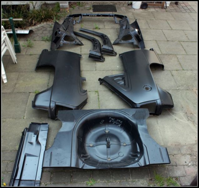

Hier nochmal nen paar Kleinigkeiten die in den letzten Tagen eingetrudelt sind
Und hier der Rest der Front welche an den Wagen kommen
Bin also Vorne rum komplett
