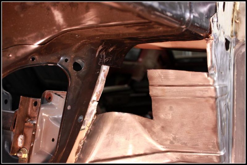

Habe diesen GSI ja nun schon ein bisschen länger und hatte diesen auch schon geschweißt...Darunter wahren.
- Radläufe hinten
- Innenradläufe
- Schweller
- Querträgerboden
- Querlenkerstützen
- Flickarbeiten am Vorderwagen

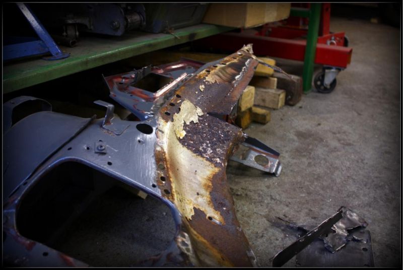

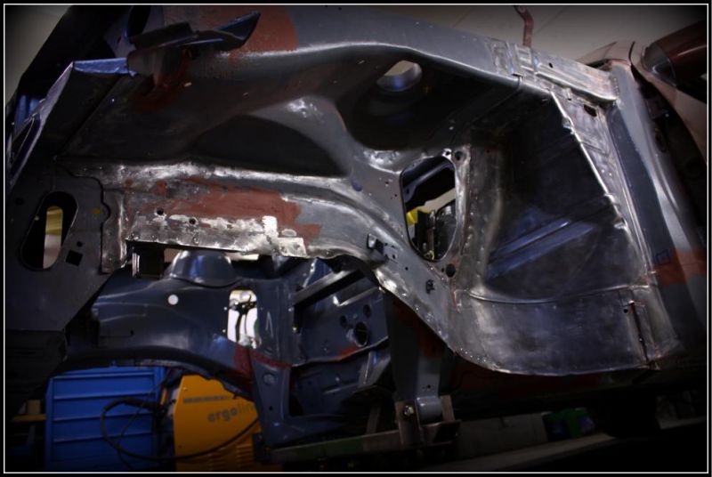

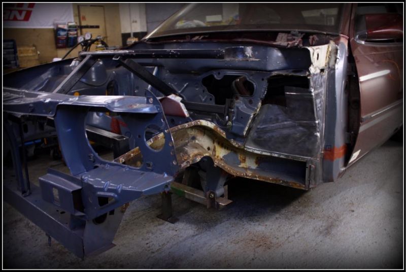

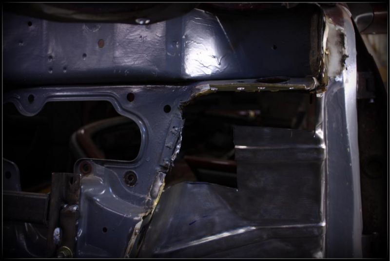

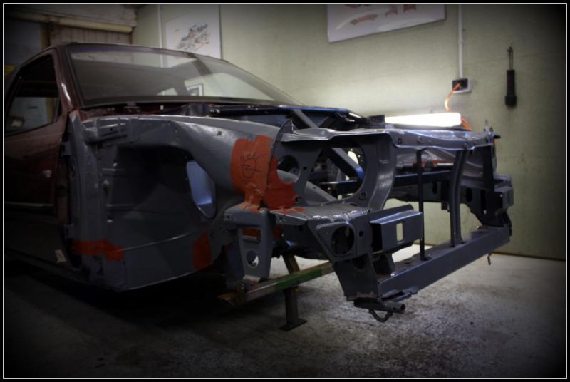

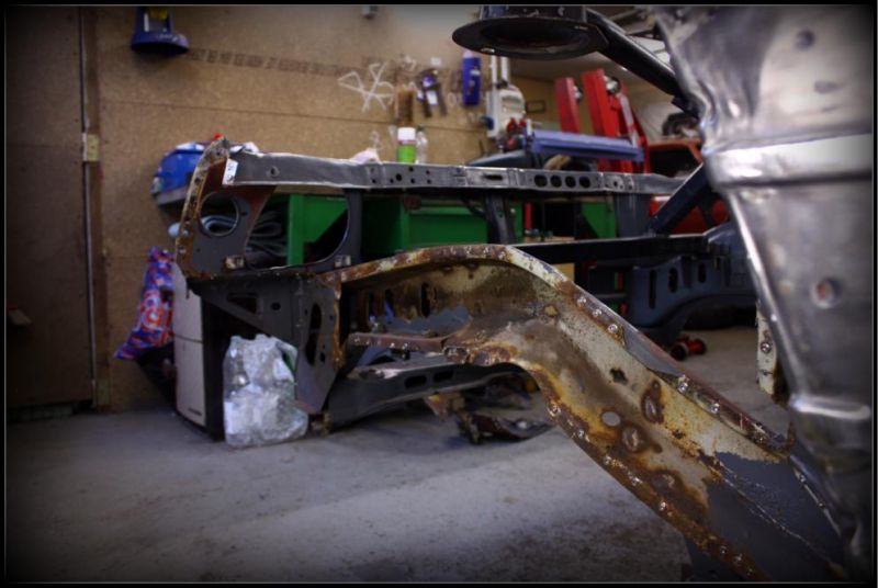

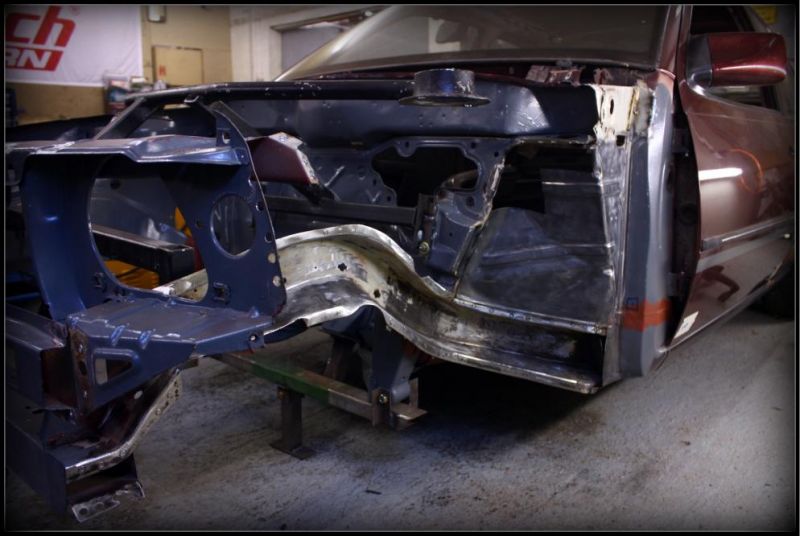

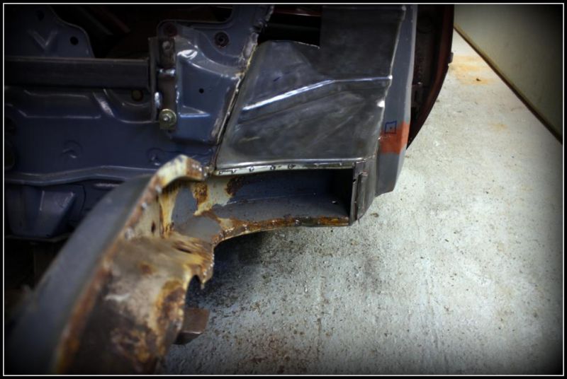

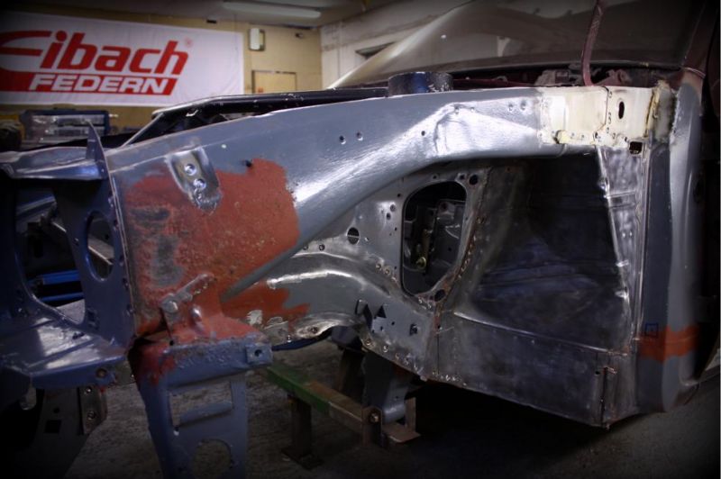

Zu Erst steht nun die Karosserie auf dem Plan... denn viele der bereits geschweißten Sachen müssen erneuert werden da die Braune Pest doch wieder durch gekommen ist, Ausstehende Arbeiten sind folgende:

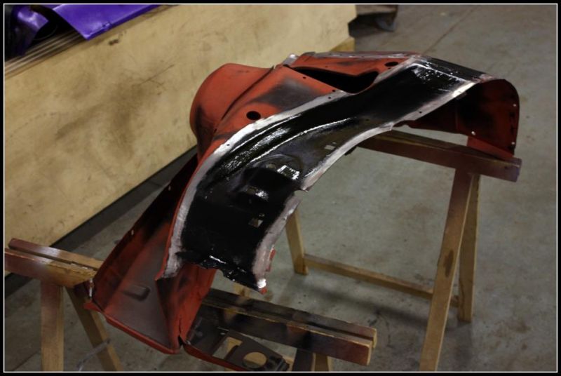

- Innenradkästen komplett...bisher nur reingeflickte Rep.bleche
- Radläufe hinten da großer Schweißverzug was viel Spachtelmasse nach sich ziehen würde
- Vorderwagen Komplett inc. Neuen Schlossträger da diese Teile (wieder!) sehr befallen sind
- Hier und da kleine Ausbesserungen

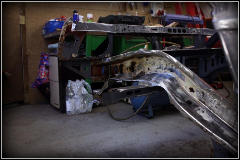

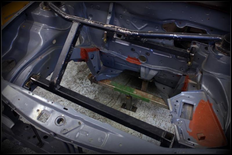

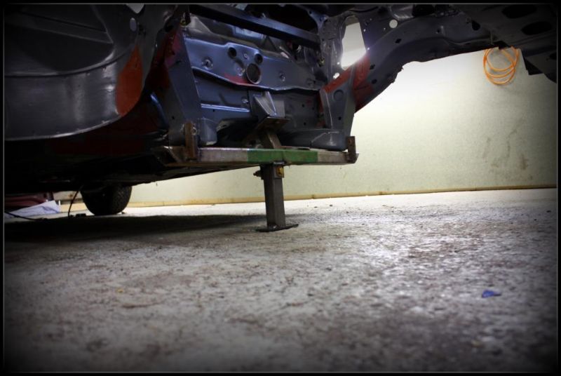

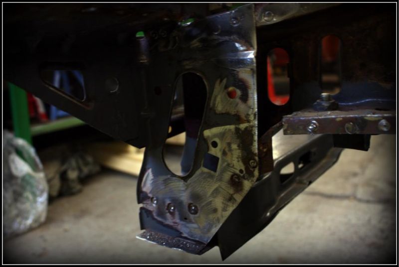

Zudem wurde die Alte "Schweisslehre" für die Radeinbauten verbessert und hat Ihre Aufnahmepunkte nun direkt an den Befestigungspunkten der Motorlager.
Eine komplette "Rahmenlehre" wird demnächst angefertigt um den Kadett komplett auf zu spannen.

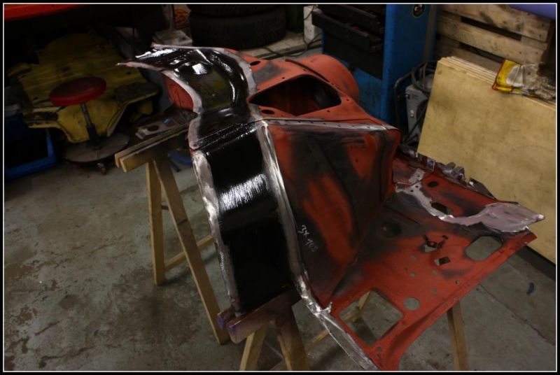

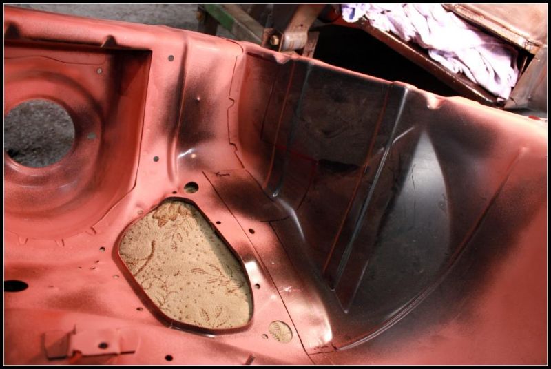

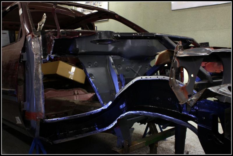

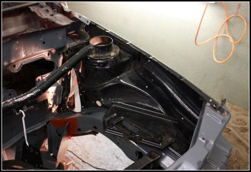

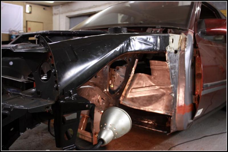

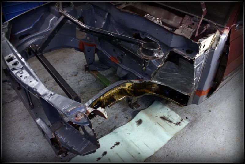

Aber Alles zu Seiner Zeit... Erstmal ein paar Bilder von damals und Heute ![]()
Damaliger Kaufzustand
während der Ersten Karosseriearbeiten
in diesem Zustand wurde er weg gestellt
Und fast genauso wurde er auch wieder raus geholt ![]()
