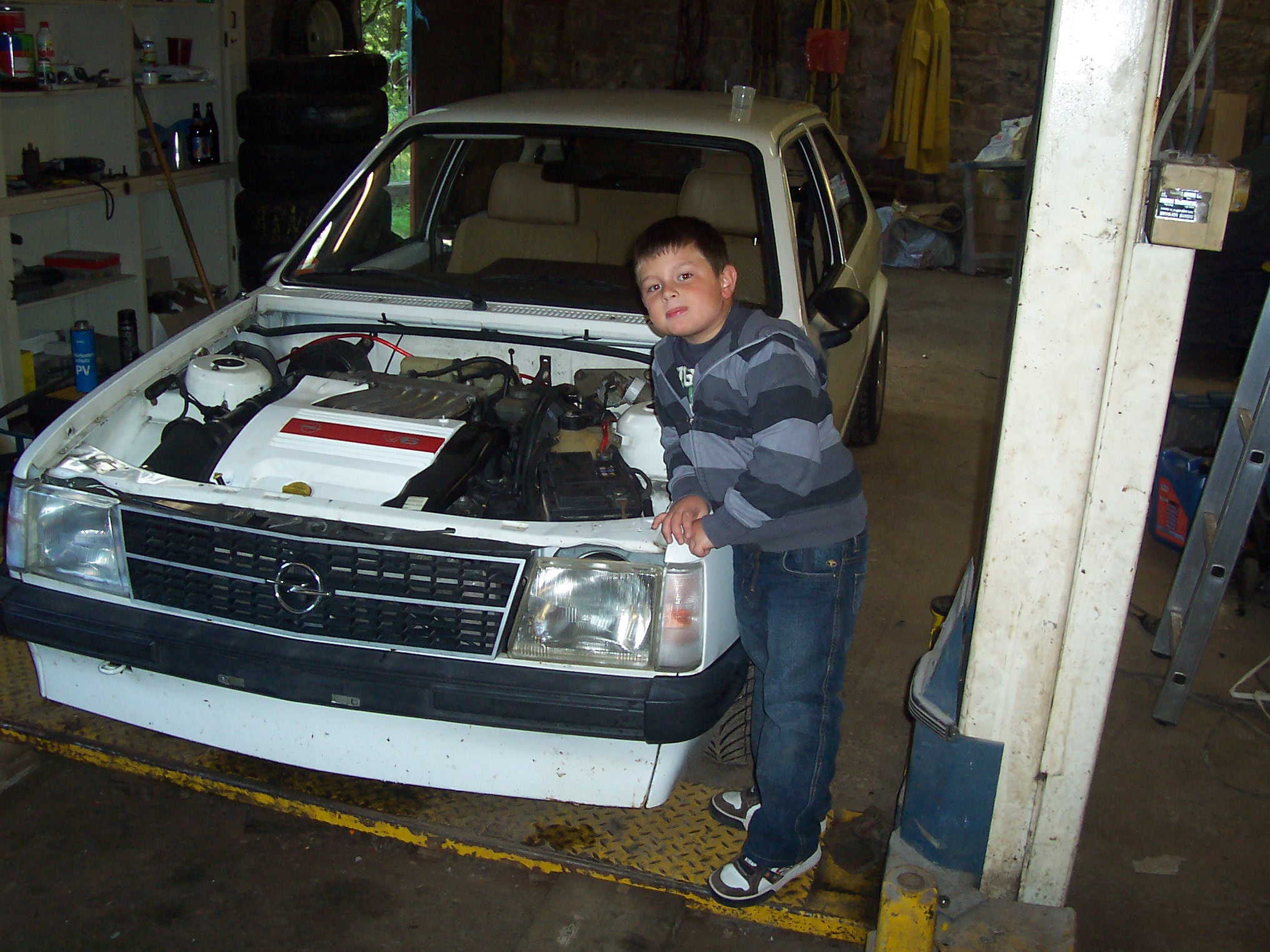

Wollte endlich mal meine neue Baustelle vorstellen. Ein 82er Kadett D. Ich habe ihn dieses Jahr in der Bucht erworben um etwas gegen meine Langeweile zu tun!!!!
Es war ein V6 Motor verbaut, 7x15 Alufelgen und ein paar Tieferlegeungsfedern. Ansonsten eigentlich Serie, bis auf das Lenkrad.
Ich habe schon angefangen das gute Stück zu zerlegen und ich muss sagen.....die Basis ist echt top. Für den ersten Lack und noch keinerlei Schweißarbeiten ist die Bechhaut in einem wirklich guten Zustand. Endspitzen fangen allerdings an zu blühen, Radläufe wurden nicht ordentlich bearbeitet,ist aber noch zu retten. Und das untere Frontblech muss erneuert werden.
Habe mittlerweile schon angefangen den Unterboden zu bearbeiten(Bilder folgen)
Motor wird gegen einen 3,2l V6 mit F28 Getriebe ersetzt. Gewindefahrwerk ist schon bestellt. Innenausstattung wird komplett in orange-braunem Leder bezogen. Mit der Außenfarbe bin ich noch etwas am grübeln mit mir selbst. Motorraum auf alle so gut wie es geht "clean". Runde Scheinwerfer sind auch selbstverständlich.
Werde Euch nun ab jetzt öfters auf dem laufenden halten. Bin ziemlich motiviert jetzt in den Wintermonaten. Mein Sohn steht mir ja auch immer stets zur Seite mit seiner Hilfe(grins)!
