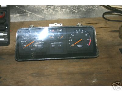

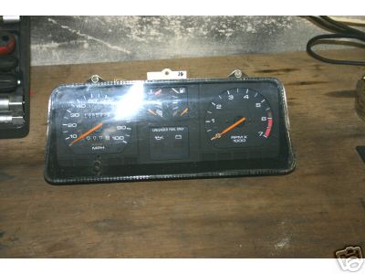

Habe mir für meinen Winter-Kadett ein Tacho aus einem Pontiac Le Mans besorgt.Man muß ja schließlich mit Stil durch den Winter kommen.Es paßt auch alles wunderbar.Tacho+Drehzahlmesser funktionieren.Aber die Temperatur+Tankanzeige funktionieren nicht.Kann es sein das da die Pinbelegung anders ist?Wer kann mir helfen?

#7 Kann gut möglich sein.Sieht aus wie von einem Astra F.Der originale Kadett Stecker paßt wunderbar an das Pontiac Tacho.Beim Deawoo soll soviel umzubauen sein?Kann ich mir gar nicht vorstellen.Aber naja,nichts ist unmöglich.Ich werde heute mal wieder ne Nachtschicht einlegen,um zu versuchen mein Problem in den Griff zu bekommen.
#8 Richtig.

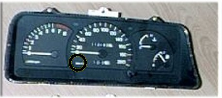

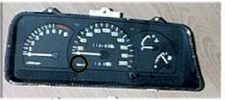

Mein Bild ist der Nexia-Tacho.Und:
Richtig.
Es ist einige Umbauarbeit erforderlich.Aber das hatte ich ja auch schon erwähnt. Aber mit den Schaltungsunterlagen* vom Nexia, in denen auch alle erforderlichen Steckverbinder aufgeführt sind, ist das ein Arbeitsaufwand der so in etwa dem für Digifiz-Nachrüstung oder Umbau auf Astra-Armaturen entsprechen dürfte. Der entscheidende Vorteil ist, daß keine Anpassungsarbeitenerforderlich sind, weil die Abmessungen und Befestigungen denen des Kadett-Instruments entsprechen.
