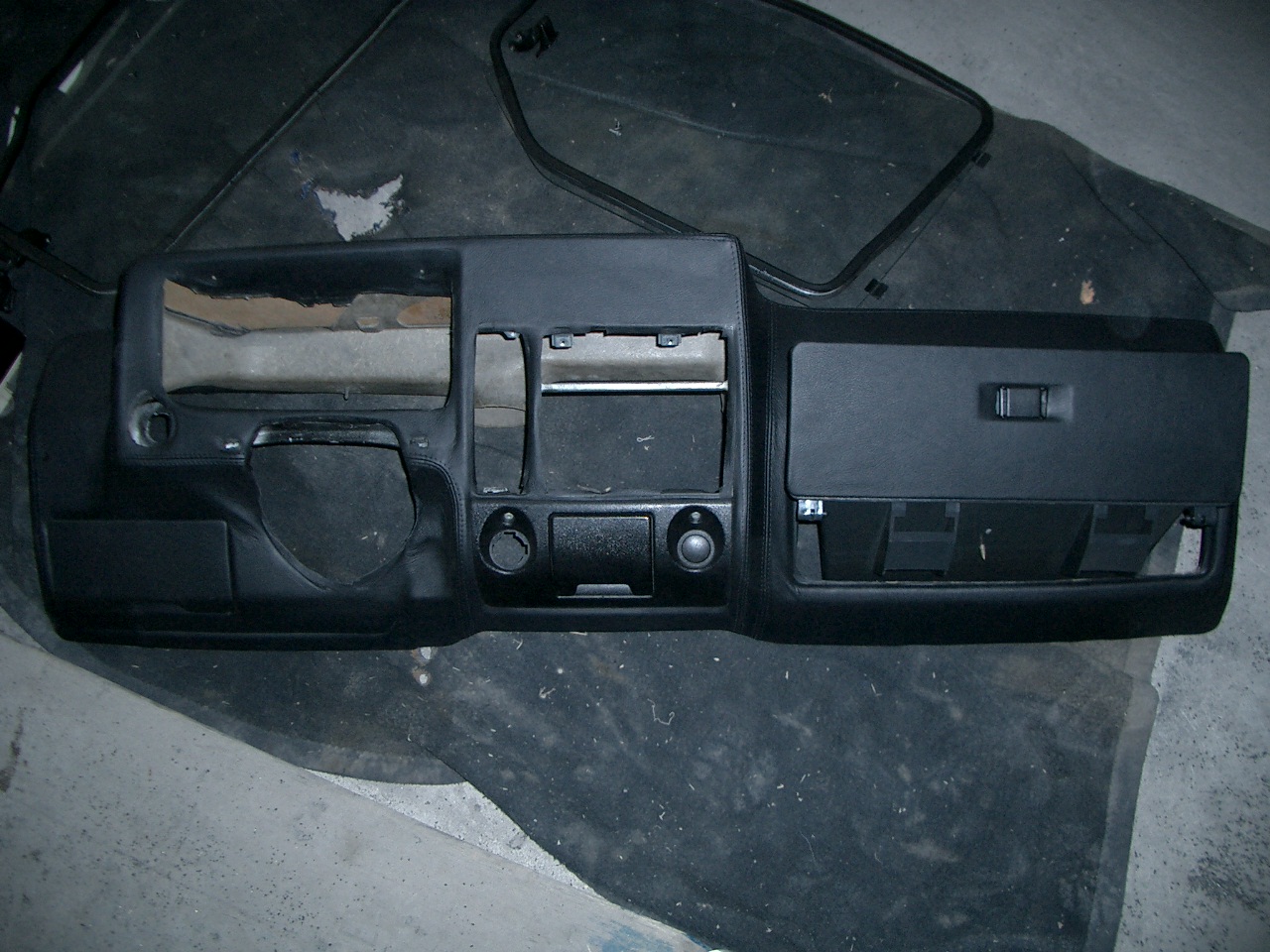

Ich hab in meinem Ascona und Kadett jeweils das Armaturenbrett mit Foliatec schwarz gesprüht - aber nur das Brett, nicht die Hartplastikteile. Hab das Brett erst mit normalen Mitteln sauber gemacht, dann nochmal mit dem Foliatecreiniger drüber. Dann Trocknen lassen, mitm Staubbindetuch drüber und anschließend gesprüht. Bis jetzt nix negatives (ist ca. 2 Jahre her) - meine Autos stehen aber nicht ständig in der prallen Sonne sondern in der Garage - ich mein wegen Ausbleichen oder so.

habs ganz einfach mit haftgrundierer aus der sprühdose (Bauhaus) vorgrundiert und anschließend mit opel magmarot gespritzt.
War mit dem Ergebnis eigentlich zufrieden. Hat auch gut gehalten soweit.
Klar mit gewalt kriegt man den lack chon weg, aber man kann problemlos zeugs drauflegen. Habs ein jahr gehabt und kann mich nicht beschweren.
Wie gesagt mit opel Lack gehts auch ist günstiger als foliatec.
