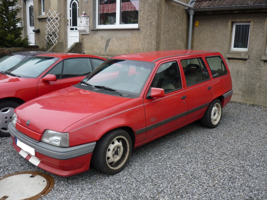

Tach liebe Gemeinde..
Eigentlich ist mein Kaddy jetzt seit Oktober "fertig". Wobei bei mir ein Auto immer eine Baustelle ist
Deswegen ! Und ! weil auch nich gewaschen -schääm- kommt er erstmal noch nur ins Baustellen Forum.
Außerdem ist ja noch einiges geplant .. Lichgrau lackieren ( Felgen Mattschwarz ) .. eventuell mit Sprint Verspoilerung von der Stufe.
Müsste ich allerdings eine Heckschürze "killen" und versuchen anzupassen.
Außerdem gefällt mir eigentlich der "unschuldige" Look. --- Eure Meinungen ??
Wenn er äußerlich aufgepeppt wird :
Haube mit bösem Blick in Blech (wird noch gemacht) - Hützen sind bereits die Übergänge zum Blech mit GFK weg gemacht
Plastik Seitenleisten entfernen
Heckklappe cleanen mit Polo Kennzeichenmulde und selbstleuchtenden Kennzeichen + Vectra A Hecktür Griff
Dachreeling weg machen
hinten EFH nachrüsten
ZV für Kofferraumeckel -- fehlt noch
E-Spiegel nachrüsten -- alles schon da
schwarze Rückleuchten rein .. liegen hier schon lange .. kommen erst rein wenn er grau ist .. zu rot siehts K\*@e aus
eventuell schwarze Scheinwerfer .. liegen auch schon rum + schwarze Blinker ( fehlen noch )
Einarmwischer -- von meinem Cabrio entwenden
Astra Amaturenbrett mit Plasma -- ganz vielleicht nur !
habe die untere Domstrebe von Wichers noch liegen aber wird glaub ich zu tief nach dem was ich hier so darüber gelesen habe
ein F16 in kurzer Übersetzung .. mal testen .. liegt ja rum
Was bisher schon passiert ist :
Rost Entfernung & Vorsorge (war wirklich nich viel ! Ein Federteller, kleines Loch im sonst guten Schwellern, Radläufe umgelegt und mit GFK umlegt um Wassereintritt zwischen die
Bleche auf Ewig zu verhindern. -- TÜV fands sehr gut !
Umbau von C14NZ auf C20XE --- > ein M2000
Kompette anpassung vom Rest zum Motor : F20, Astra Kombi HA mit Scheiben, Fahrwerk 40/00, GSI 16V Bremsanlage vo, Kühlertraverse, GSI 16V Federbeine & 16V Stabi´s hi& vo; Domstrebe vorne; Calibra 16V Antriebwellen & Abgasanlage mit KAT; ab da Edelstahl Gruppe A von Mantzel für Astra C20XE Caravan
originale FH vorne, ZV vom Astra, Alarm, bischen Musik, Digi Tacho
KLR
Facelift Stosstange mit Vor-Facelift GT Schürze .. Noch nie gesehen vorher .. weil Eigenbau / Kühlergrillblende is nur fürn Winter
Krümmer mit Hitzeschutzband ( dies mit V2A Schweißdraht ) umwickelt - Motorraum definitiv kühler !! & AU Werte besser ! Kein Witz: vorher nich bestanden. Wohl wegen höherer Temp am KAT ??
