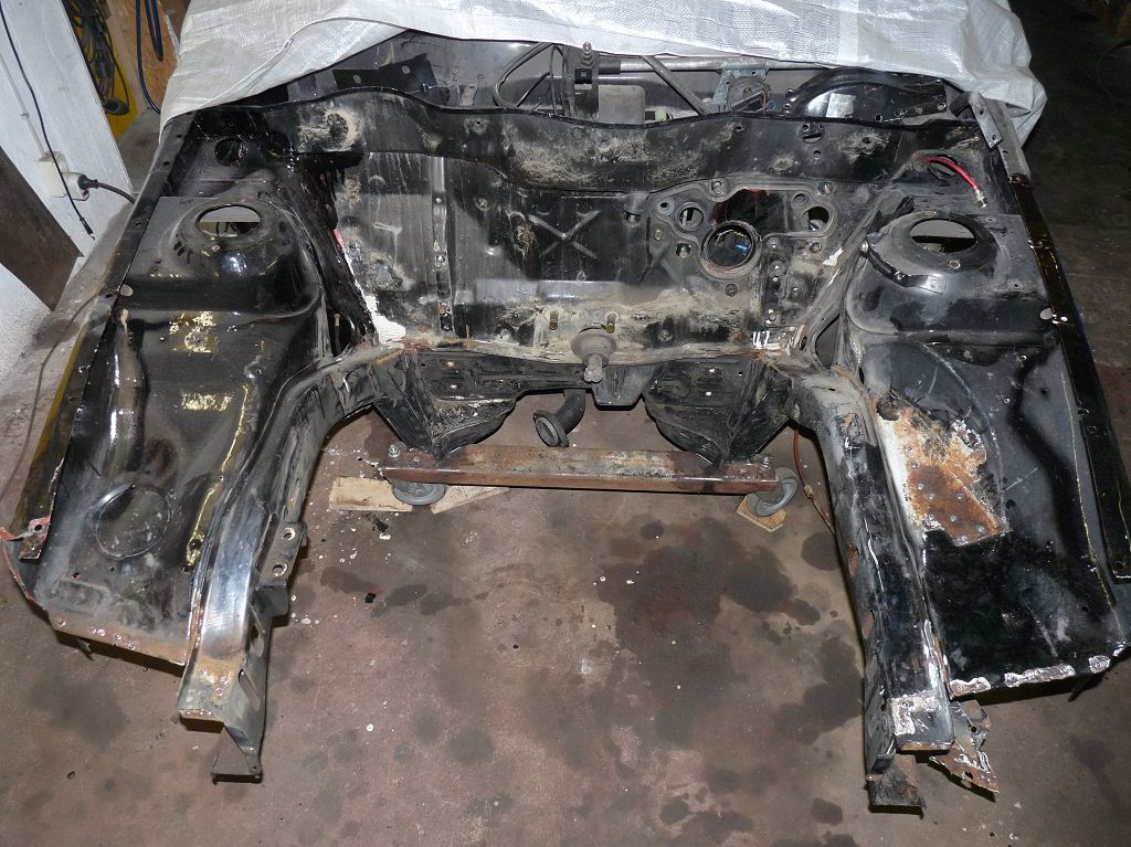

    Bevor ich als nächstes einen Schwung "sauber"-Bilder zeige, hier nochmal der alte verdreckte
    Maschinenraum.. o) Geschweißt, angestückelt - und für das kommende Schraubenmassaker ordent-
    lich durchlöchert - ist er nun vorne herum schon eine ganze Ecke weiter..

  • #180
    Ja, na beim Schleifen und Dreckrunterschrubben sollte auch kein Braun mehr hochkommen, bestenfalls.. o)
    Hat ansich auch so geklappt.. nochmal etwas heraustrennen und einschweißen war nicht nötig,
    aber einen Riss in der rechten Querlenker-Stütze habe ich noch bisschen nachschweissen müssen..
    Und aber dann.. o)
