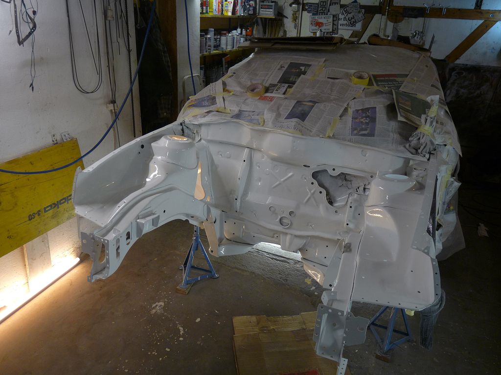

    Endlich weg, der ganze Kruscht.. o)
    Bei den Minusgrad draußen ein bisschen schwierig die 36qm erst einmal auf Temperatur
    zu bringen - aber sonst gefriert die Grundierung ja zwischen Pistole und Blech.. o) Mit zwei
    Radiatoren, einem Heizgebläse und dem guten Ölofen dennoch machbar, dann schwitzt man
    sogar ein bisschen beim Hantieren.. o)

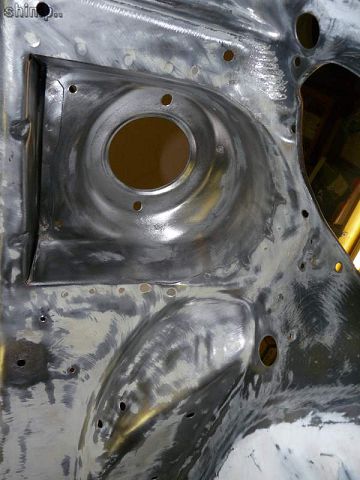

    Und dass ging mir dann doch auf die Nerven, so habe ich dann mal eine Nacht durchmachen
    müssen, sonst wäre es vll noch nicht fertig. Hier noch ein kurzes Bild vom linken Dom
    unterseitig.. also ich war wirklich überall.. o) Dass die helle Opelgrundierung hier und
    da noch drauf ist, störte mich nicht, wo das krasse Zeug noch hält, ist kein Rost drunter.. o)

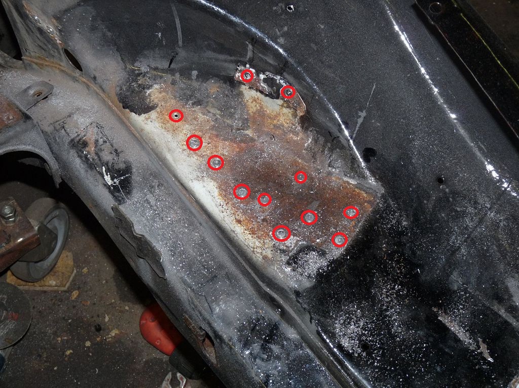

    Hast du evtl noch ein Foto auf dem man sehen kann wo die ganzen Schweißpunkte des Batteriehalteblechs sitzen?

    Batteriehalteblechschweisspunktzuordnungsdiagramm hier.. bitte.. o)
