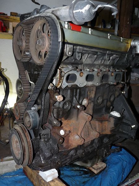

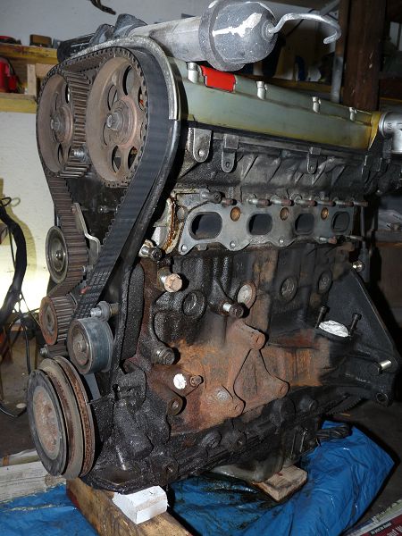

    Ich pflücke nun hier und da an dem Motor herum.. gefällt mir gar nicht, was ich da sehe.
    Die Honspuren sind teilweise völlig weg, hier und da auch leichte senkrechte Riefen.
    Aufbohren und Honen würde ich für 180 EUR bekommen, aber die Kolben! Müssen die
    im Übermaß wirklich so teuer sein.. ?! Bei ca. 500 EUR und mehr ?!
    Sind die noch von Hand geschmiedet oder was ?!.. o) Hat da vll jemand eine nette Bezugs-
    quelle ?!

    Derweil versuche ich den Motor weiter zu strippen, um diesen dann demnächst dem Motorenbauer in
    die Hand zu drücken. Soll er mal messen und hoffen wir, dass er ehrlich misst und nicht meint, da müsse
    auf jeden Fall alles auf doppeltes Übermaß geschliffen werden.. o)

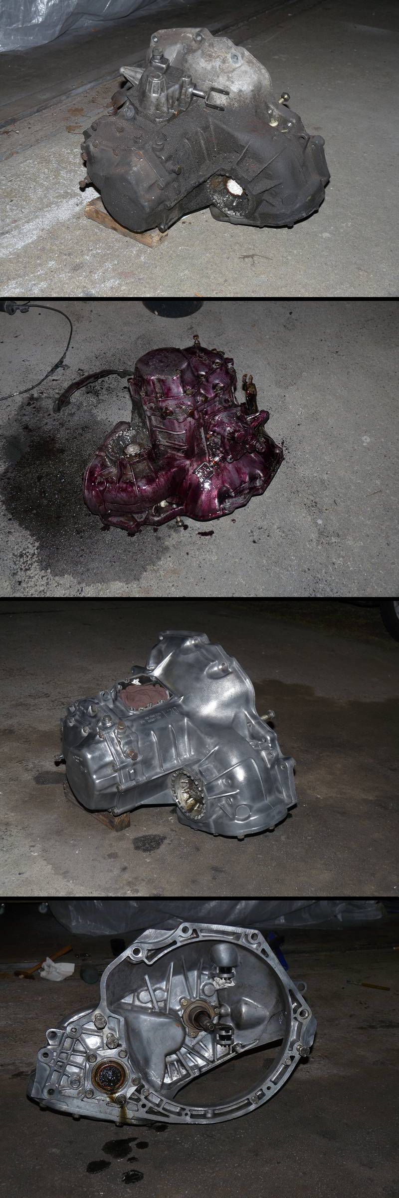

    Nebenbei gibt es noch genügend "Drecksteile" zu säubern.. zum Beispiel das F20.
    An dem Teil läuft das Öl irgendwie aus jeder Spalte, also ist der nächste Schritt die Dichtungen zu
    erneuern, auch die Wellendichtringe der Antriebe, mal gucken. Habe zwei schöne Threads zum Thema
    hier gefunden, die ein paar Sachen dazu erläutern, wird schon klappen.. o)
    Differential getauscht F16 wie fest anziehen???
    Dichtringe für Achswellen im Getriebe F20 ersetzen
    Geschruppt habe ich das Getriebe erst mit Drahtbürsten, dann Bohrmaschine und dann etliche Male
    chemisch: Bremsreiniger, Felgenreiniger, Benzin und Pinsel und dann wieder Bremsenreiniger.. o)
    Für die Ritzen einen kleinen soften Fräser auf dem Akkubohrer.. und dann sieht das schonmal wieder
    bisschen appetitlicher aus.. o)
    Die Flächendichtungen werde ich aus Papier selbst schneiden, da der Preis für einen Satz - falls überhaupt
    lieferbar - echt zu fett ist, als dass ich das für zwei weitere Getriebe bezahlen wollte (für Projekt A und C o).

    Du hättest einfach Klarlack drübergetüncht.. o) !? Würde der denn halten, nicht so richtig oder ?!
    Ich überlege ja auch, ob man dem Ding ein bisschen Farbe spendiert, rosten tut es ja ansich
    nicht, das Gehäuse setzt über die Zeit jedoch ein bisschen an, das meinst Du, ist auch mit Deinem
    passiert, oder warum sieht es nicht mehr so aus ?!.. o)

    na da gibts irgendwie so klarlack der da auch halten sollte.
    wollts probieren aber wegen hallenkündigung und so halt vergessen :P
    das blank geschliffene is halt wieder korrodiert und sieht eben wieder aus wie vorher XD
