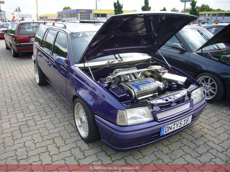

    Ist im laufe der Jahre "gewachsen
    Hier mal ein Bild aus dem "netz". Bin grad auf der Arbeit :schwitz:
    So sieht er seit 2001 aus,
    vorher war er Casablanca Weiß mit e18nv Motor
    Habe auch noch die Bestellung von Händler.
    schraubt in Handschuhen
    Einmal editiert, zuletzt von 16vfan ()

    Schön blau, originale Farbe, nee oder ?! Und der Rest.. alles original, bestimmt noch nüscht geschweißt !?.. o)

    tbone,
    der Serien-Motor(e18nv=62Kw) wurde schon 1998 gegen den c20xe getauscht.
    Dieser wurde zuvor von grund auf neu aufgebaut,
    Leistungsteigerung mit Ram,Rissewellen usw. kam dann etwas später.
    Dann kann die überlegung;Verkaufen oder behalten :rollin:
    Letzteres trat ein.
    Hängt irgendwie mein Herz dran :anbet:
    2000/2001 zerlegt , Scheiben, Kabelbaum alles raus bis auf Rohkarosserie für Neulack.
    Hierbei wurden vorsorglich die Holme komplett rausgeschnitten,
    da ein leichter Rostansatz an den enden zu erkennen war.
    Kotflügel vor um 2cm gezogen , Radlauf hinten um 3 cm für ausreichen Platz zu schaffen
    Hierfür wurden hinten alle Schweißpunkte aufgebohrt um da da Blech"bewegen" zu können :schwitz:
    Türgriffe gegen Vectra B-Griffe getauscht, Heckwischer weg,
    Vorderbau auf 16v gebracht um dessen Kühler auch zu fahren,
    das Schweißgerät war da schon ein wenig im Einsatz.
    Farbe ist Velvett Blue von BMW M5.
    Innen ist kein Teil mehr wie es ab Werk drin war ,einfach alles.............getauscht
    Denke mal, das ich heute :denk:einer der wenigen Erstbesitzer einens Kadett e bin

    Ja, diesen Kombi habe ich wohl schonmal gesehen, Deiner ist das also!.. o)
    Den Wagen als Erstbesitzer zu besitzen ist natürlich was tolles, Deine
    Umbauten auch, ohne Frage.. sieht gut aus!.. o)

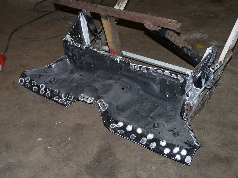

    So nu muss ich aber leider ein bisschen kritsch werden... hoffe das ist ok.
    Warum hast du denn den Querträger nicht getauscht? Ich denke das wäre doch mit deinen handwerklichen Möglichkeiten absolut kein Problem!
    Ich mein das sah da doch schon sehr fertig aus wenn du verstehst was ich meine.
    Ist auf jedenfall nicht böse gemeint! ;)

    @krabbler (Edit)
    Sachliche Kritik immer gerne.. da hat man was zum Diskutieren.. o)
    Du meinst den Boden komplett rausnehmen ?! Ansich ja, aaaaber.. das ist auch ein Akt ohne
    Ende und dauert 20 Mal so lange.. o) Ich habe das schoneinmal durchgemacht bei meinem
    roten Kombi - angehängt ein Foto mitten aus der Buckelei. Das ist hier KombiProjekt #2 und
    der Wagen muss rollen, damit ich an KombiProjekt #1 weitermachen kann.. verstehst Du !?.. o)
    Ich finde diese "Minireparatur" im Verhältnis vom Ergebnis zum Aufwand allerdings recht
    prima, wenn ich ehrlich sein soll. Jeden Kadett bis auf den letzten braunen Fleck zu zerlegen
    kann ich mir zeitlich also einfach nicht leisten.. o)
