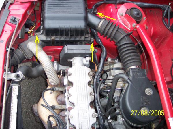

    So da hab ich noch was zu ergänzen in diesem alten thread, hab mir heut einen Lufti vom C18NZ eingebaut, der passt beim C14NZ 1:1 rein, nur die Warmluftzufuhr vom Abgaskrümmer muss ich nochmal abändern.

    Aber mal ne Frage. Hatte den Filterkasten schon mal reingehalten. Wie hast du den befestigt?
    Es sind ja so ein Paar Punkte vorgestanzt, wird der da festgeschraubt, oder muß man doch selbst Löcher bohren?

    Ja auf dem oberen Bild von mir kannst 2 Schrauben sehen, bei mir waren die Löcher schon drin, brauchte den Kasten nur festzuschrauben.
  • #67
    Waren das nicht mehr als 2 Schrauben?
    Oben links (of dem Bild obe rechts) ist doch noch dieser Gummipuffer, wurde der nicht auch verschraubt?
