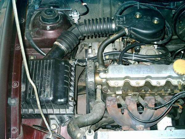

    Ich suche noch eine Gute Idee!
    Leider ist der Kühlwasserschlauch im Weg und so ist der Luftstrom in den Kasten arg beengt! Hat Jemand eine Idee, was ich hier noch basteln könnte?
    Ansonsten bin ich sehr zufrieden! Die Lösung ist 1A kann ich nur empfehlen! Das ewige klappern und klopfen des Tellers ist weg. Ein wirklich spürbarer/höhrbarer Unterschied.
