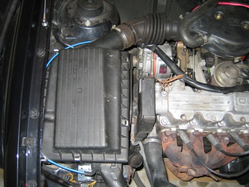

#76 Ich hab halt den Astra-Luftfilterkasten den Kadett Befestigungspunkten angepasst :] Vorn (hinter dem Scheinwerfer) sieht man einen handelsüblichen Baumarkt-Eisenwinkel.Da hab ich halt den vorhandenen Stehbolzen am Luftfilterkasten mit den original Kadett-Bohrungen verbunden. Hinten (unterhalb des Federbeindoms) hab ich den den Boden des Luftfilterkasten 2 Löcher gebohrt (genau da wo beim Kadett diese im Blech sind) und das ganze mit Unterlegscheiben und M5 er Schrauben fixiert. Würde auch nich auf die Idee kommen, mir da extra Halter für so'n Luftfiltergehäuse anzuschweißen.
Das ganze ist zwar nicht 100% gerade verbaut, aber es hält und schleift nicht an der Motorhaube. Dieses "Vor- und/oder Resonanzvolumen-Gehäuse", was beim Astra im rechten vorderen Radkasten sitzt, habe ich weggelassen.Zumal das Gehäuse mit seiner Öffnung nicht genau über der "C20NE-Luftdurchsatz-Öffnung" im vorderen Radkasten sitzt. -

Was hast du eigentlich mit diesem Kasten gemacht der da wohl irgendwo vor dem Luftfilterkasten noch dran kommt?
