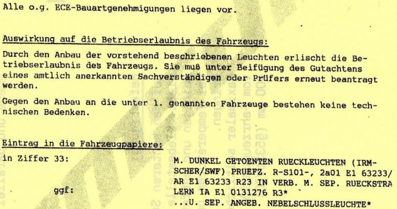

    Immernoch Schwachsinn.
    In den ABE´s steht eindeutig drin, müssen in Verbidnung mit Rückstrahlern eingetragen werden.
    Das liegt nicht an den Rückleuchten selbst, sondern daran das sie eben keine Rückstrahler integriert haben.
    Zeig mir mal bitte diese angebliche ABE, wo drin steht das deine nicht eingetragen werden müssen.
    ZUmindest diese Textpassage.
    Hier der Auszug was drin steht.
    Gut das ich kostenlos telefonieren kann und habe eben bei Irmscher Nachgefragt.
    Irmscher bestätigt dies ebenfalls, müssen in Verb. mit externen Rückstrahlern eingetragen werden.
    Die E Nummer bestätigt nur die Bauartgenehmigung.
    Aussage von Irmscher und die müssens wohl am besten wissen.
    Einmal editiert, zuletzt von Kadettfreaks Gadebusch ()
  • #18
    Die Leuchten selbst sind ja Freigegeben.
    Problem ist an der Sache, dass diese aber eben nur in Verb. mit Rückstrahlern erlaubt sind und durch die Rückstrahler eine Eintragung erfolgen muß.
    Aussage Irmscher.

    zusätzliche nebelschlussleuchte ab EZ 1.1.91 hast du vergessen zu erwähnen.
    jedenfalls hat diesen wortlaut nur irmscher wohl. hatte am cc weisse rückleuchten, in den zugehörigen papieren waren die rückstrahler und die nebelschlussleuchte erwähnt, allerdings musste nur die abe mitgeführt werden.

    Jo da haste Recht, kommt auch noch dazu ab 01.01.1991 NSL.
    Die weißen sind ja soweit ich weiß rein von FK vertrieben worden.
    Da habe ich keine Ahnung was da drin steht.
    Hab ja auch extra Irmscher angerufen und nochmals Nachgefragt weil hier ja anders lautende Meinungen genannt wurden.
    Daher was Irmscher sagt wird wohl das richtige sein und das ist das was ich oben gepostet habe. ^^
