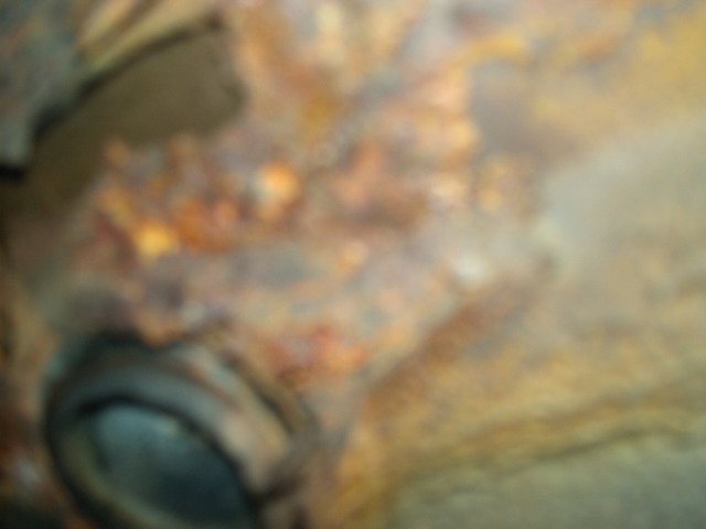

Ich find das größte dilemmer ist der unterboden, der rest is lapalie bzw austauscharbeit.Gruß

Rost am Unterboden (unterhalb der Pedalerie, also am Querträger für die Querlenkeraufnahmen) ist beim Kadett serienmäßig.
Jetzt kommt es drauf an, wie´s da ausssieht.
Ist er da durch? Oder "Knusprig" oder nur verrostet?
In den ersten beiden Fällen müßte dann geschweißt werden.
Ich sehe da nicht so das Problem drin, muß eben nur Teppich etc raus.
Dann Blech raustrennen, alles schön sauber machen und neues Blech einschweißen.Wenn Du den ganzen Kram in einer Werkstatt machen läßt, lohnt sich das wohl kaum.

#7 War ja dabei als sie in der werkstatt war und die kosten für alles bis das mit dem rost würden so 250€ sein.. Selber machen nicht das prob durch probieren lernt man ja am besten.. Aber an die bremsen will ich da persönlich nicht ran gehen wärs meiner wäre es was anderes aber... Und schweißen am unterboden meinte die bei dem ganzen kommt es verdammt hoch mit den kosten.. Schweißen wird mir im februar in einem lehrgang von meiner firma beigebracht aber in 3 tagen lernt man das nicht finde ich und schweißen muß man können oder es lassen meine einstellung
#8 Stimme meinen Vorrednern zu. Das einzige schlimme ist der Rost. Traggelenke würde ich gleich beide Seiten machen. Im Zubehör sind die recht günstig. Hatte die im letzten Jahr auch gewechselt. Waren leider auch noch genietet und hat deshalb etwas länger gedauert die auszubauen. Aber denke mal mehr als ne Stunde pro Seite hat es auch nicht gedauert. Bremsschläuche sind auch nicht teuer und schnell selbst gewechselt. Für die Presse ist er jedenfalls noch nicht soweit. Mit ca. 100 Euro Teilekosten und Eigenarbeit wirste auskommen. Inner Werkstatt wird es relativ teuer, da ja einige Stunden Arbeitskosten zu kommen.
