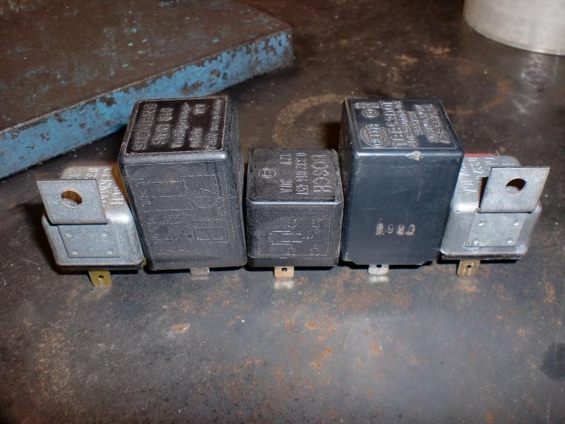

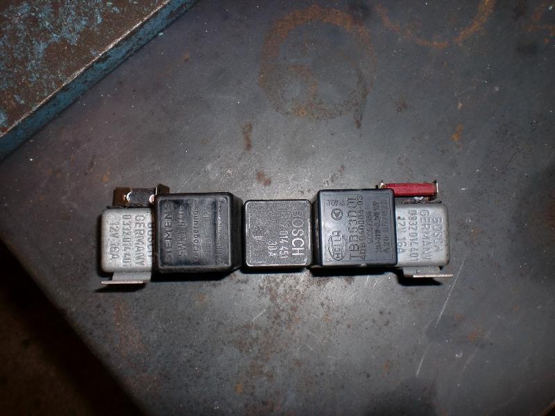

So sieht das bei mir aus, sitzen von links nach rechts verbaut am Sicherungskasten!
Die äußeren beiden Relais sind von Bosch, Bezeichnung ist 0332014401.
Anschlussbezeichnung lauten 30;85;86;87!Zweites Relais von links ist von Siemes, Bezeichnung 5WK1640.
Anschlussbezeichnungen lauten 31;31b;15;-;53c;53e!Relais Mitte von Bosch, Bezeichnung ist 0332014451.
Anschlussbezeichnungen30;85;86;87.Und das vierte von links ist von Hella, Bezeichnung TBB53DOT
4DB940004-03
90057384
Anschlussbezeichnungen sind 31;49;49a!
Hoffe es hilft was! -
#8 Dann ist das zweite von links das Scheibenwischerrelais und das vierte von links das Blinkerrelais. Die anderen drei sind dann ganz normale Arbeitsrelais. Wobei die äußeren in diesem Fall eigentlich welche zum Anschrauben sind, offenbar kann man sie aber auch in den Sicherungskasten drücken, Normung macht's möglich.
