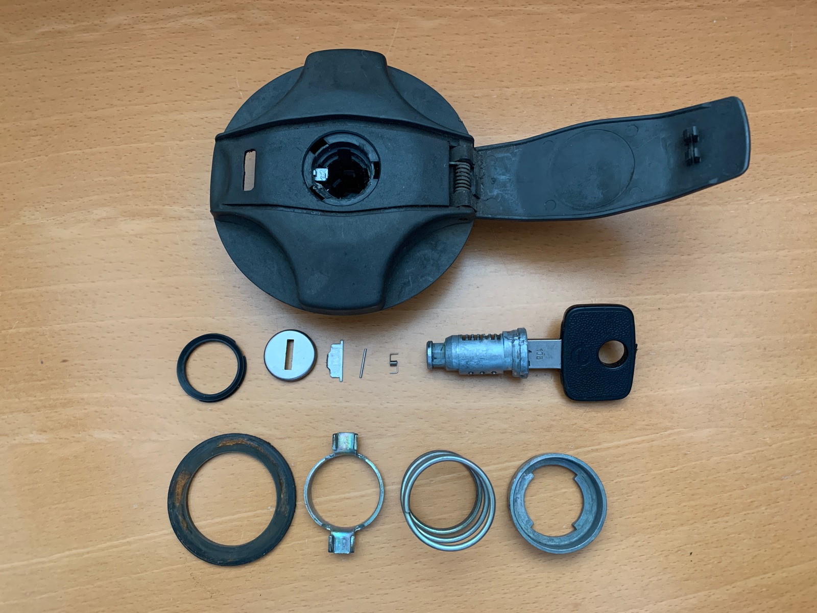

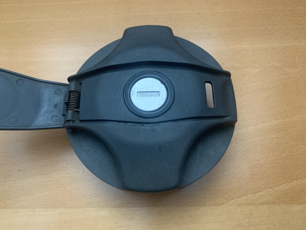

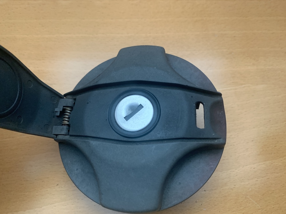

    Wollte mal einen kurzen Zwischenstand bezüglich Tankdeckelschloß geben.

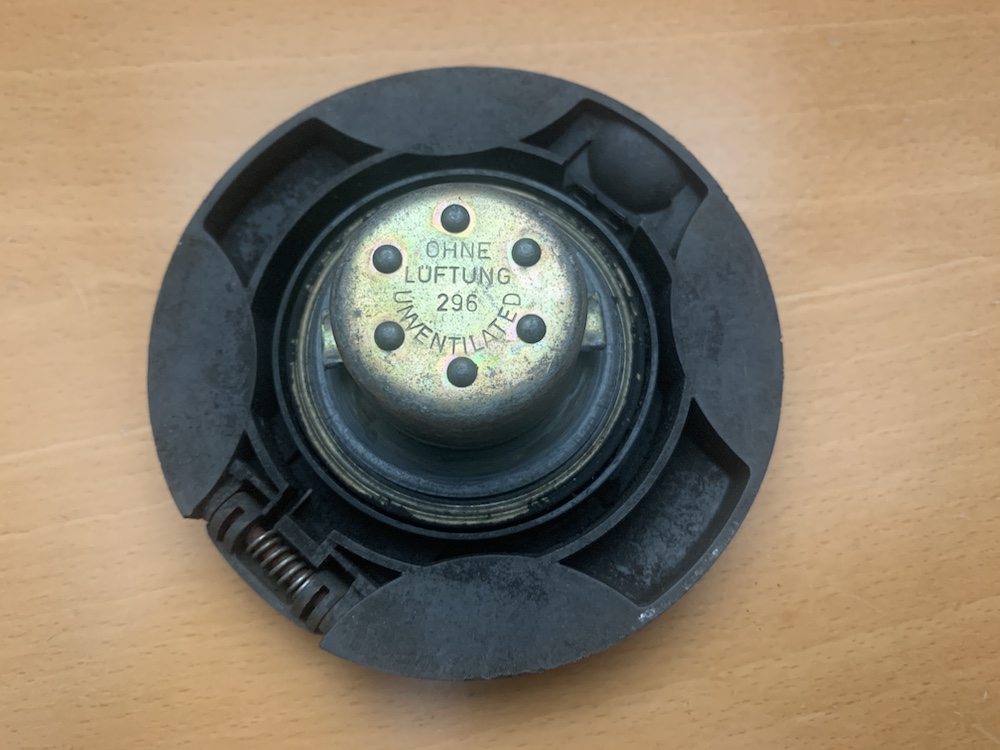

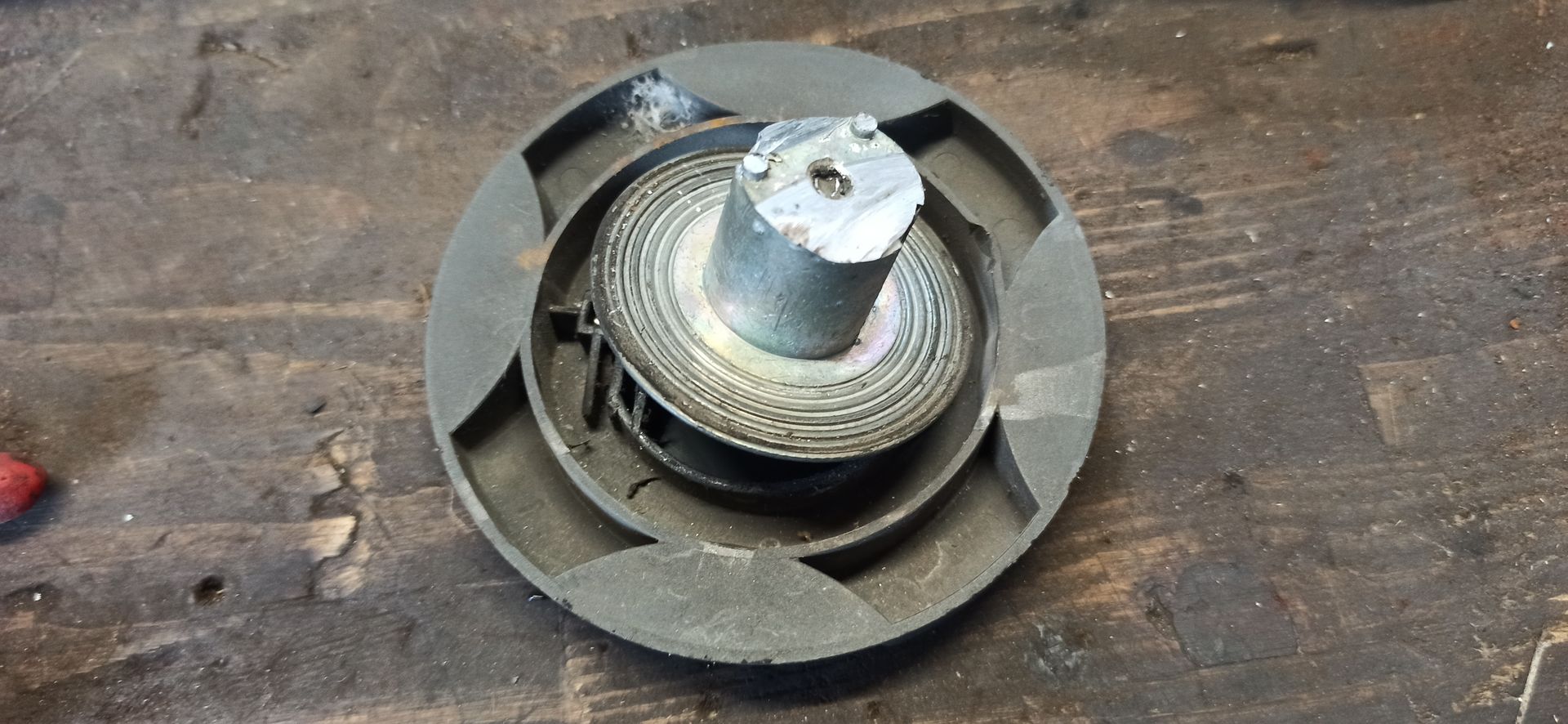

    Also es gibt wohl mindestens zwei Ausführungen der Tankdeckel die sich vom Aufbau her sehr unterscheiden.

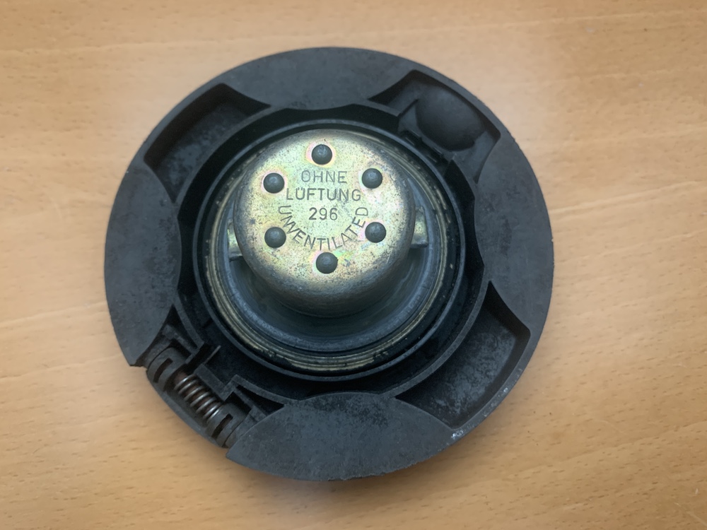

    Den Deckel den ich zerlegen konnte stammt von einem 92er Cabrio, die Feder des Bajonetverschloss lässt sich bei dieser Ausfürung leicht entnehmen und die Unterseite (die in den Tankstutzen hinein ragt) ist glatt (Diese Information ist nur zu Unterscheidung der Deckel, hat mit der Zerlegbarkeit nichts zu tun).
    Der Deckel mit dem ich zur Zeit kämpfe stammt von einer 90er (Facelift) Limo. Die Feder des Bajonetverschluss lässt sich hier nicht ausbauen und die Unterseite hat kreisförmig 6 Nieten angeordnet. Da dieser Deckel von dem Wagen meiner Frau stammt will ich da auch nicht soviel Gewalt anwenden sonst bin ich bei einer Beschädigung einen Kopf kürzer ;( .
    Hat zufällig jemand einen Deckel in der Ausführung "Niet" welchen er nicht mehr braucht, kann auch defekt sein und/oder Schlüssel fehlen. Wenn Er/Sie mir diesen zur Verfügung stellt würde ich versuchen auch diesen zu zerlegen und eine Anleitung erstellen.

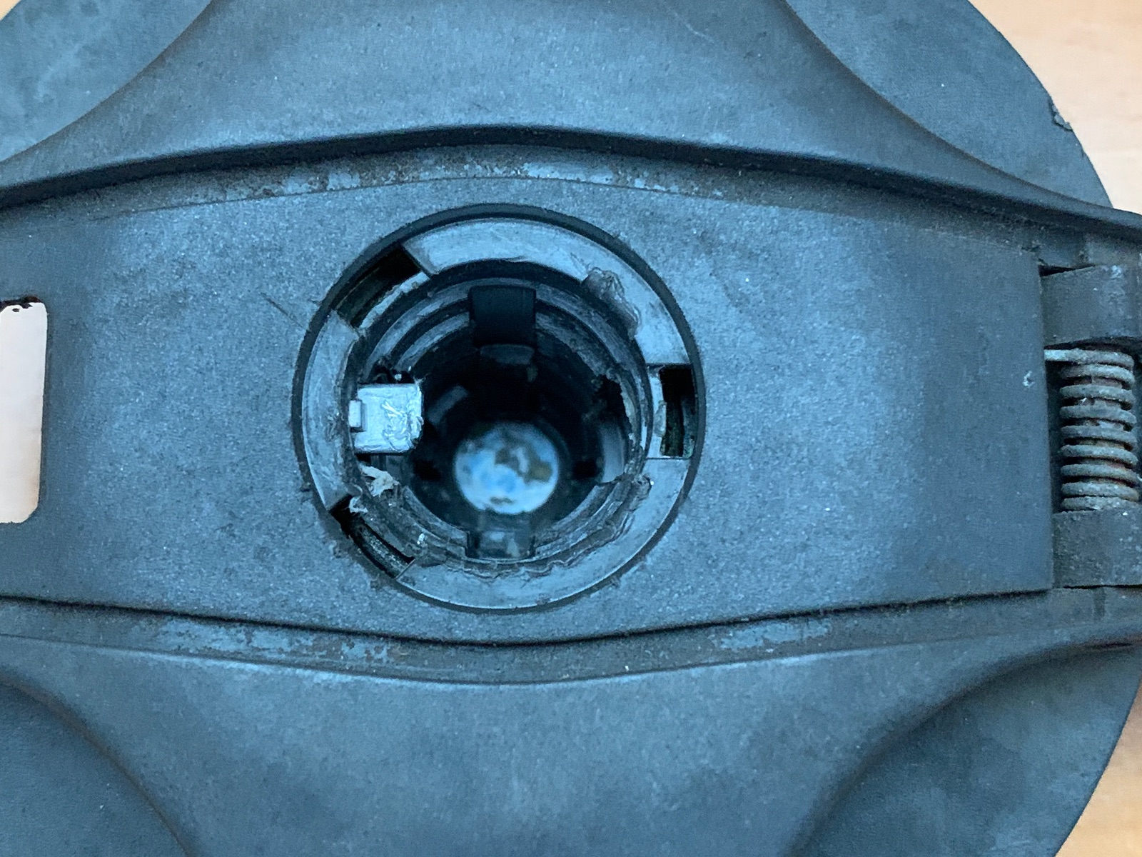

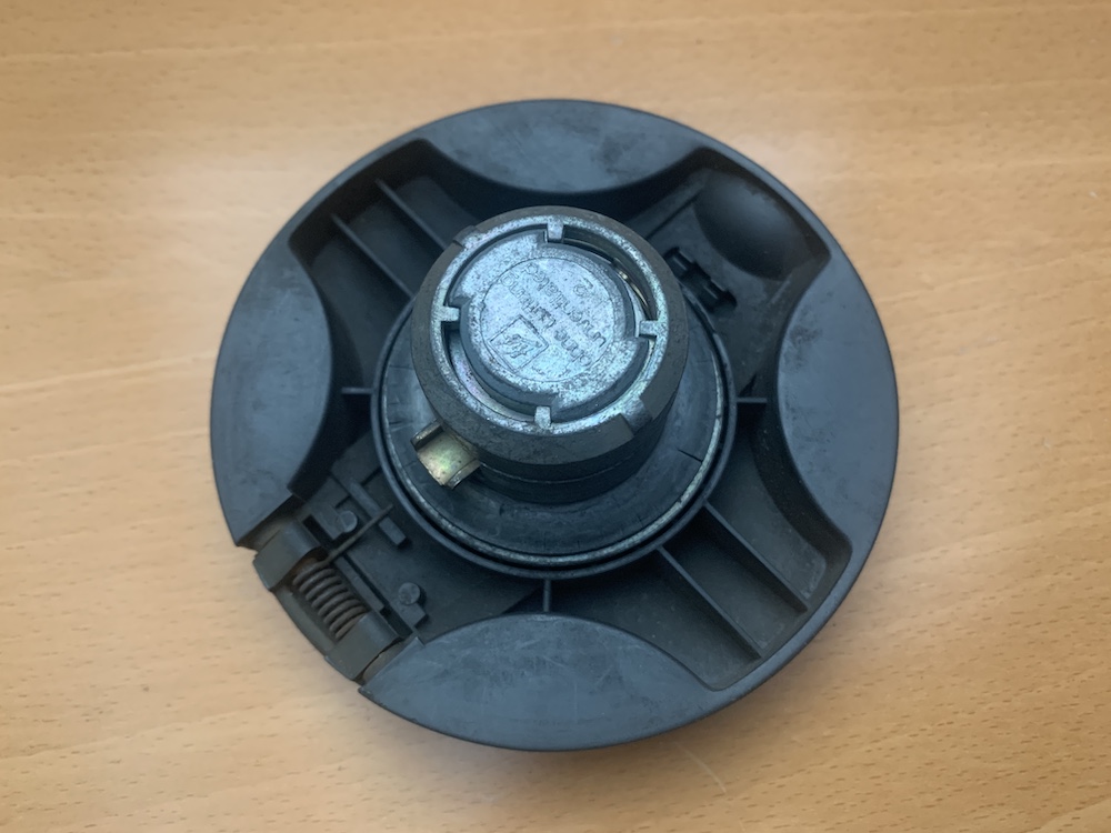

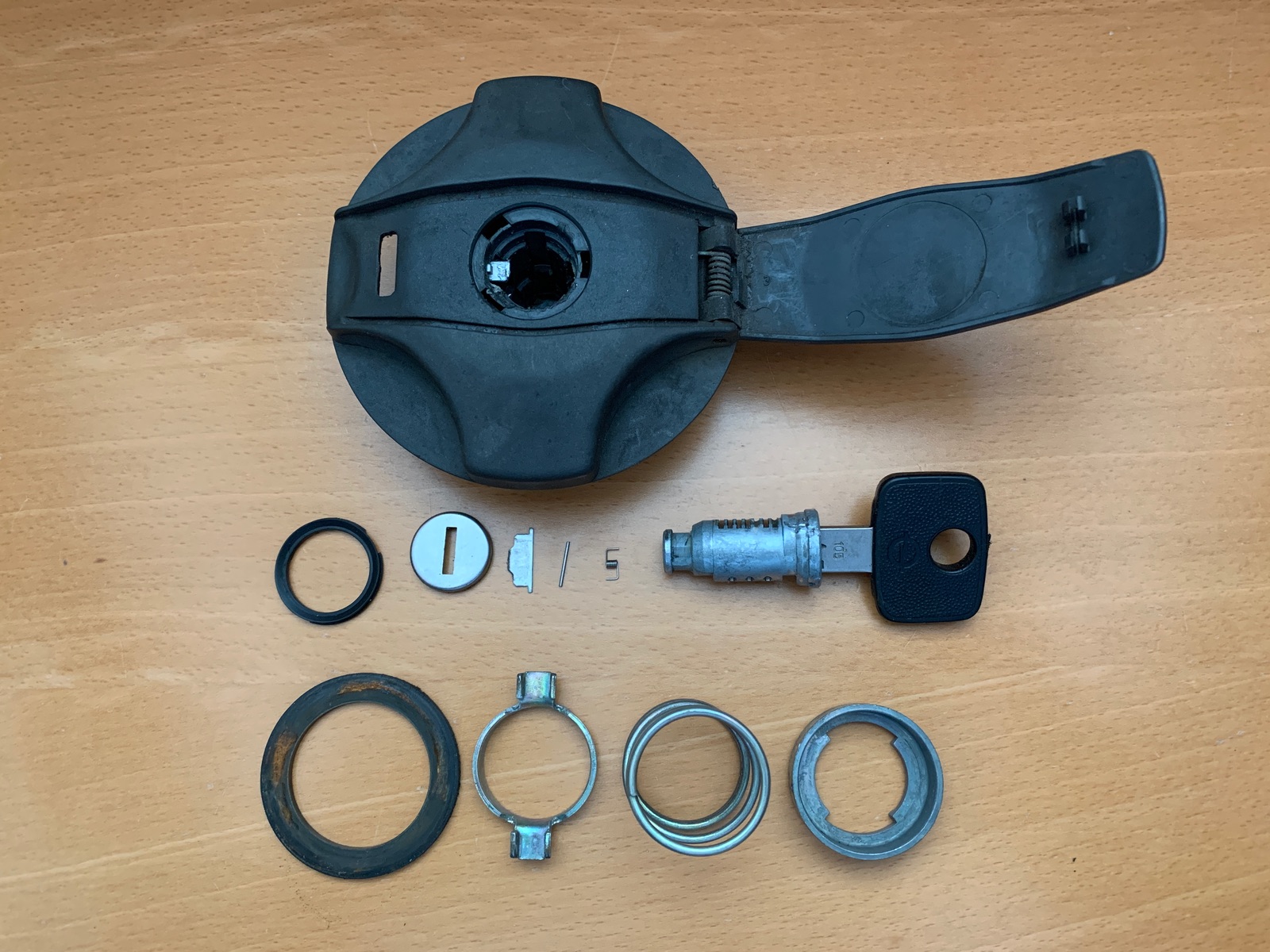

    Nachdem ich endlich mal die Zeit gefunden habe mich wieder mit dem Thema zu beschäftigen muss ich leider eine üble Nachricht posten:
    Es geht nicht ohne Beschädigungen des Deckel. Bei dem direkten Vergleich von zwei Tankdeckeln habe ich erst gesehen das von dem Deckel den ich zerlegen konnte schon ein Stück fehlt. Darum konnte ich auch die Schließplättchen zurückdrücken um das Schloss zu entnehmen.
    Leider wird das doch nichts mit dem Schließung angleichen.
