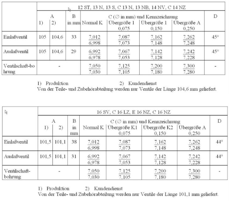

  • #88
    Das stimmt nicht, 1,3-1,4er Ventile sind genau die gleichen, 1,6er Ventile sind 3,5mm kürzer.
