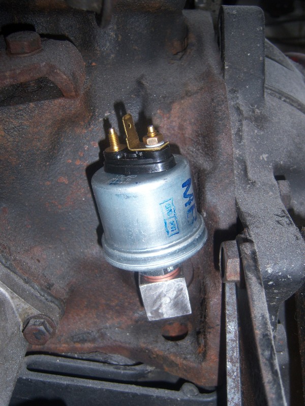

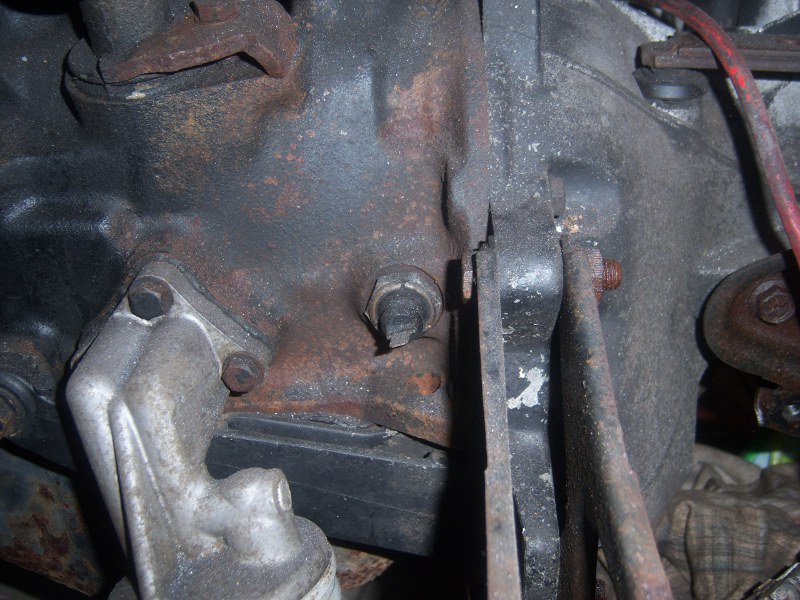

Ich baue mir in meiner Freizeit einen Kadett D 12N (39kW) auf.
Ich möchte anstelle des kleinen Öldruckschalters einen Öldruckgeber reinschrauben, mit dem ich die Öldruckanzeige im großen Tacho betreiben kann. Hat das schon mal jemand gemacht?
Ich hänge mal ein Bildchen mit dem jetzt eingebauten Öldruckschalter dran. Ich gehe mal davon aus, daß es sich um ein M14x1,5Gewinde handelt.
Gibt es da einen? Wenn ja, welcher Öldruckgeber paßt da rein? Mir scheinen die bei gängigen Adressen angebotenen Öldruckgeber (wohl für CIH Motoren) zu groß zu sein.

#2 Also der Öldruckgeber für GTE usw ist zwar dicker, aber er hat dasselbe Gewinde. Da beim 1,2L Motor ja auf der Seite zum Getriebe etwas wenig Platz ist weiß ich nicht ob das Teil da so rein geht, Abstand zum Ölfliterflansch ist genug, aber die Andere Seite. Kann höchsten heute mal messen, wie dick der ist.Wofür sucht man die Leiterplatine, bzw die Leiterbahnfolie, ist die so zerstört?
#4 Red-D
ich habe 'nen 1.2 OHV. Wenn die Leiterplatine noch restaurierbar ist, bitte mal eine PN@16S Driver
ja, das Gewinde ist dasselbe, ich befürchte aber, daß der größere Öldruckgeber da evtl nicht reinpaßt.
Weißt Du, welchen Durchmesser der hat? Dann könnte ich ja mal messen...Schon mal vielen Dank für die Hilfe.

#8 So, ich habe mir jetzt einen Adapter für den Öldrucksensor besorgt, damit hab ich mehr Platz.
Dazu einen Öldrucksensor. Es gibt da zwei Varianten, der eine ist etwas schmaler. Das sollte passen:

Danke für die Info. Die 47.5mm müßte ich jetzt auch unterbringen können
Bin mal gespannt, ob das alles paßt. Schaun mer mal

#10 klar, die habe ich auch gesehen.
Anschluß paßt (M14x1.5) aber das Gehäuse ist definitiv zu breit.
Ich habe so was an meinem GT mit einem 19S Motor. Der 12N Block im Kadett hat an der Schraubstelle für den Geber ganze 20mm Platz, da paßt der nicht rein. Ich habe dann den anderen gefunden, der etwas schmaler zu sein scheint. Ich hatte den Verkäufer mal angeschrieben, aber bisher keine Antwort erhalten.
Ich habe mir mittlerweise auch die Original Mikrofiche vom Kadett besorgt und mal ein bischen darin gestöbert.
Danach ist beim Einbau von Zusatzinstrumenten für den 10N und 12N ein Winkelstutzen notwendig, den ich mir besorgt habe (beim bekannten Auktionshaus).
Damit hat man ein bischen mehr Platz für den Einbau. Für den obigen Öldruckgeber reicht es aber immer noch nicht, der andere paßt vielleicht.Hier mal die Original Teilenummern für die, die es interessiert:
