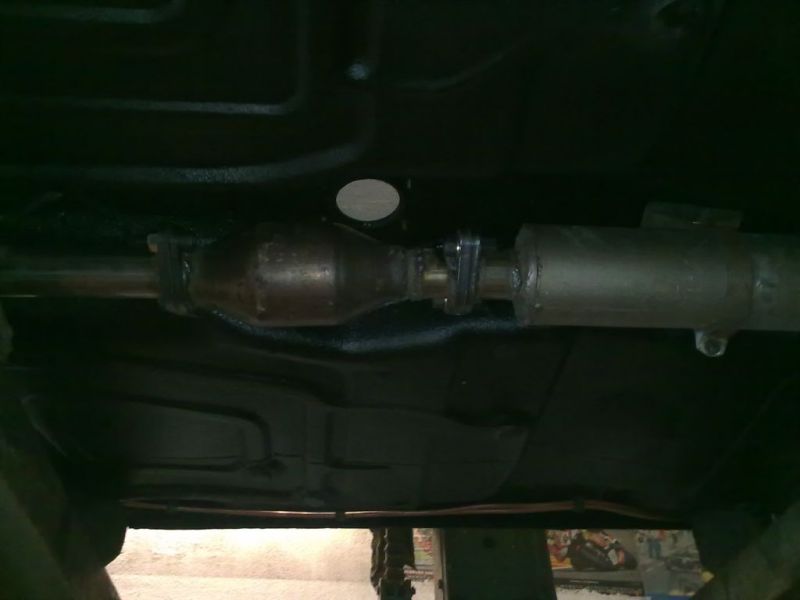

folgende "NEUE" komponenten sind verbaut:

-neuer 200zeller magma metallkat

ist der undichte auspuff schuld?
warum stinkt er im kalten zustand und im warmen nicht? kat ist neu!
