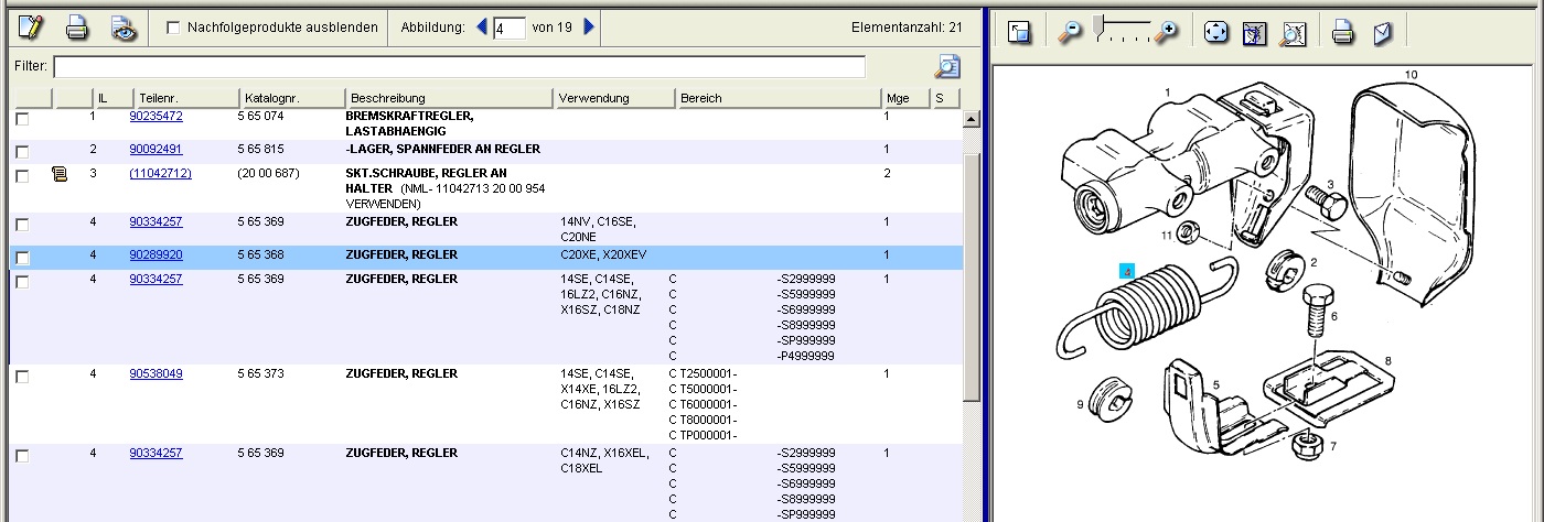

#43 Die Feder beim lastabhängigen Bremskraftregler hängt davon ab wie der Regler regelt, ist quasi ein einstellbarer "Ersatz" der Bremsdruckminderer. Ich würde dir auf alle Fälle empfehlen die richtige Feder zu verbauen, denn die kostet nicht allzu viel und dann kannst du aber auch mit ruhigem Gewissen fahren.
Die richtige Feder hat folgende Nummern:
- Teilenummer: 90289920
- Katalognummer: 5 65 368 -

Dann nochmal putzen.. o)Es bleibt dennoch die Frage, ob der Abstand zw. HA und dem Regler beim Kadett Kombi der gleiche ist, wie beim Astra. Und wenn man das messen wollte, mit welcher Beladung, mit welchen Fahrwerks-Federn.. nicht so trivial, glaube ich, oder halt einfach einbauen und nicht weiter drüber nachdenken.. o)
EDIT: Sehe gerade, die Nummer von Andy wäre aber wohl auch die Richtige, warum auch immer die Federn für die kleineren Motorisierungen nicht (mehr?) aufgeführt sind.
