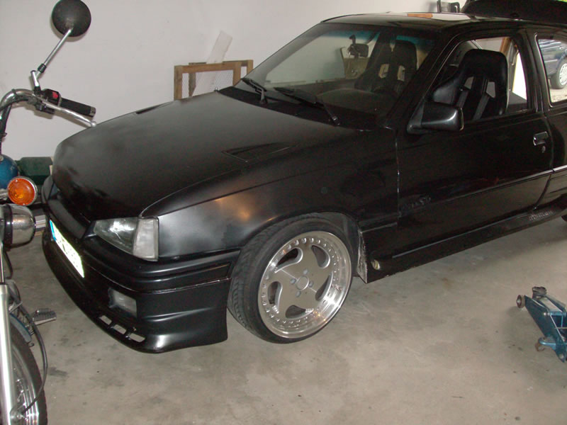

    Hallo, danke an euch alle für die Kommentare und an Brummi für die Bilder.
    Ich hab ehrlichgesagt nicht mit so vielen positiven Kommentaren gerechnet.
    Ja eine größere Bremsanlage kommt drunter, erstmal die 284er, also da soll nicht die 256er drunter bleiben :-).
    Ich habe bereits einmal vorne 17 Zoll Felgen testweise draufgesteckt und ich fand es recht schick, siehe Bild. Das waren aber andere Felgen, als die jetzt geplanten.
    Es waren 9x17 ET30 und ich hätte vorne nichts verändern müssen, es schliff nirgends und stand auch nichts über.
    Ditze
  • #14
    ja ich habe gerade extra nochmal nachgesehen, es waren 9J x 17, ET30 Felgen. Die Bereifung war 215/35 ZR17.
    Das Profil stand nicht über den Radlauf vorne hinaus und auch bei vollem einlenken hat nichts geschliffen, ich meine es war sogar noch etwas Luft.
    Habe noch ein Bild mit angehängt.

    Achso, und verbaut ist/war ein SPAX 55/55 Komplettfahrwerk.
