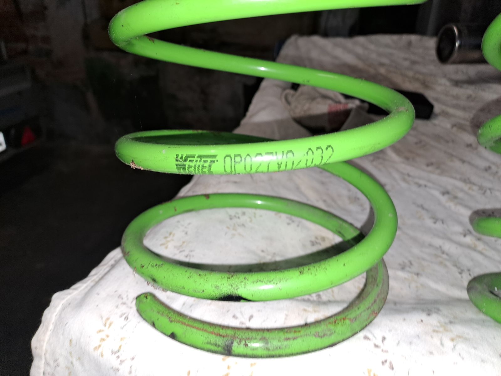

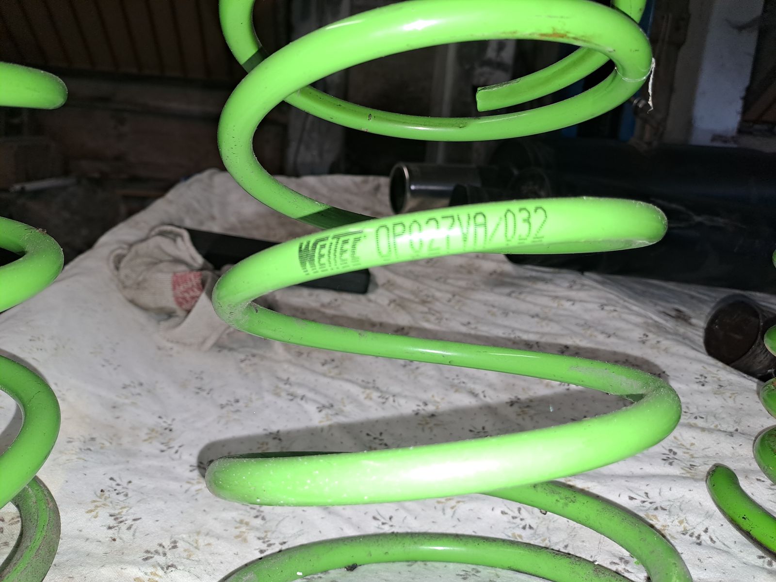

#2 Also soweit ich weiß, gibt es von Weitec keine Gutachten für den Kadett-D, in dem eine Tiefrlegung von 80mm aufgeführt ist.
Es gibt wohl nur diese "Universal"-Gutachten für die Tieferlegungsfeder OP 027 VA/HA, in dem bei der Prüfung der Federn eine Tieferlegung von 35mm am Prüffahrzeug festgestellt wurde.
Unter "Auflagen und Hinweise" steht dann folgendes:"Die Fahrzeughöhe ist im Fahrzeugbrief unter Ziffer 13 neu festzulegen. Das Tieferlegungsmaß betrug am geprüften Fahrzeug 35mm. Das genaue Maß der Tieferlegung ist von fahrzeugspezifischen Toleranzen, der Reifengröße und der Fahrzeugausführung abhängig"
Mit diesen "Toleranzen" und den unterschiedlichen Fahrzeugausführungen sollte dann eine Tieferlegung von 80mm beim TÜV oder bei einer Kontrolle gerechtfertig werden. :totlach:
Das Gutachten (damals in gedruckter Form) war damals bei meinen 80er Federn dabei.
Hab's mittlerweile als PDF-Datei vorliegen . . . falls Interesse besteht. -
