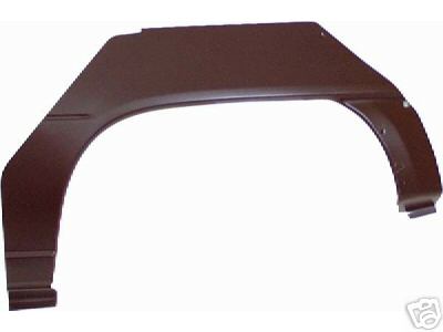

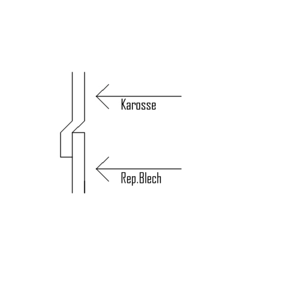

Nun, ich hab mir über ebay für 14€ neue radläufe besorgt, die recht großzügig
angeschweist werden können.
Ich frag mich bloß, wie ich die dinger einbauen soll?
Soll ich millimetergenau die die radläufe an meinem Kaddy rausflexen,
und dann die dingern sauberst anschweissen?

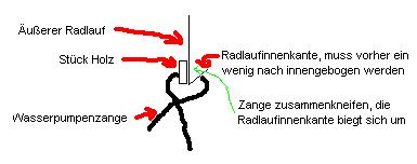

Außerdem frag ich mich, ob ich nicht gleich die anschweissbleche nicht davor schon bördeln soll...
blos wie? Mit nem Gummihammer einschlagen???
Ich hoffe ich konnt mich einigermaßen verständlich ausdrücken...
Danke im voraus
P.S.: Ich hab nochn bild von den Radläufen hinzugefügt....
