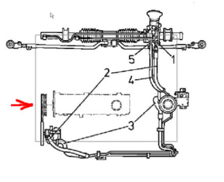

    is vielleicht ne dumme frage in manchen augen aber ich stell se trotzdem,. woraus , aus welchen teilen genau besteht eigentlich die komplette servo lenkung? ich hab eine im gsi und will se in mein 1,6er automatik bauen. welche sachen muss ich beim gsi rausbaun ? ?(

    Du kannst dann vom GSI die eigentliche Lenkung nutzen mit Leitung zum Behälter und den Behälter selber, sonst eigentlich nichts, da der GSI die Servepumpe anders positioniert hat als der 1,6er, dadurch sind dann die Leitungen vom GSi zu kurz, der GSI hat die Pumpe unten am Motorhalter sietzen und der 1,6er hat sie unterm Nockenwellenrad sitzen.

    also muss ich alles ausbaun was auf dem bild zu sehn ist? oder gehört noch mehr dazu? die bilder helfen sehr. vielen dank. falls noch andere teile auszubaun sind hast du davon auch bilder? gut an der stelle sitzt die servo pumpe beim 1.6er. und wo auf dem bild sitzt beim c20ne die pumpe?

    Die Nr.2 auf dem Bild ist die C20NE Servopumpe und da wo der rote Pfeil ist sitzt die C16NZ Pumpe. Sieht auf dem Bild nicht soo wild aus, aber am Motor ist das schon ein Stückchen, so das die Leitungen vom C20NE zu kurz sind und man quasi nur die Leitung zum Behälter mit übernehmen kann, der Rest passt nicht.
