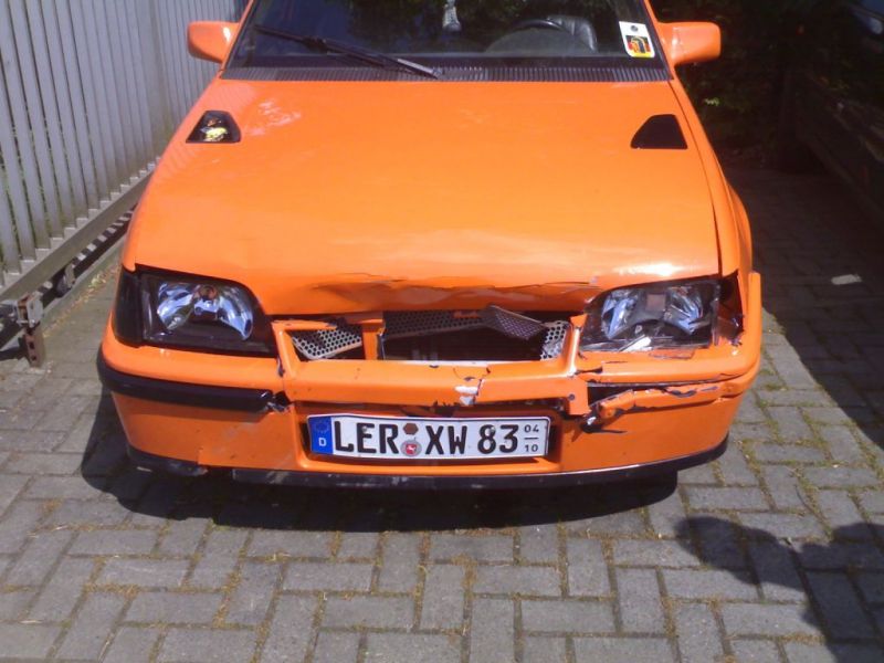

    14 Tage lang, bis dann, einen Tag vorm Tüv-Termin ein Reh Orange gesehen hat,
    und mein Kühler mit dem Krümmer kuscheln konnte!
    Nun gut, Geld kam von der Versicherung, obwohl ja noch nichts eingetragen war, was ein Glück!!
    Neue Front, Kühler, Haube, Lampen und nen anderen Stoßfänger und fertig, jetzt aber gleich zum Tüv!

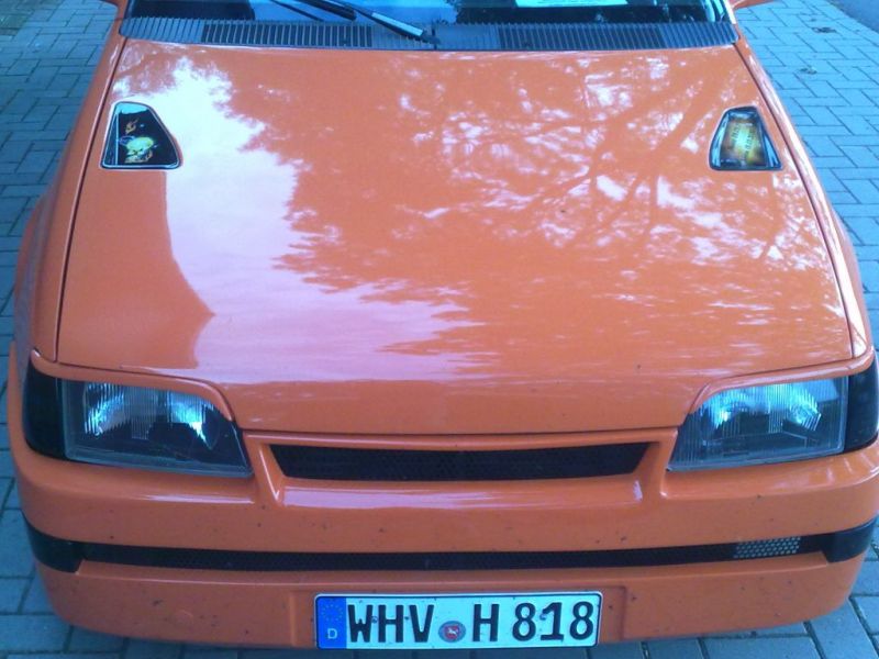

    Jetzt die Aktuellen Bilder: [img]user_bilder/bilder[img]

    Täuscht es auf dem Foto, oder hatte der vordere Querträger schon vor dem Reh eine Kaltverformung hinter sich?

    Das täuscht nicht, das ist ansich ne interesante Geschichte:
    Der Wagen war zwar immer hier in der BRD zugelassen, lief aber beim Vorbesitzer in Schweden,
    stand da immer rum und wenn die da Urlaub gemacht haben, sind se damit einkaufen gefahren!
    Dementsprechend kam es dort in Schweden auch mal zu nem Wildschaden, allerdings mit nem Elch,
    muss aber nur leicht gewesen sein, bei nem Elch sieht son Kadett mal ganz anders aus!
    Den Beweiss hab ich dafür auch:
    Nen Aufkleber von der Firma die die neue Frontscheibe eingesetzt haben, schwedischer Betrieb!
    Ich hab meinen Wildschaden aber zum Anlaß genommen, den Träger mit zu erneuern, hab einen vom C20NE GSI genommen!
    Naja, mein Kadett hat den Elchtest mit bravur bestanden!!!

    Vom Styling her ist das für meinen Geschmack schon okay, die Stoßstange ist schon hart an der Grenze,
    ins GFK-Tuning zu rutschen, aber die gabs halt schon in den 90gern an den Irmschern!
    Da kam mir der Wildschaden recht gelegen, ne GSI vorne dran ist ja auch schon Langweilig!
