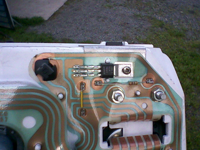

    Ich habe heute die Instrumente ausgebaut und ... welch Überraschung ... keinen "solchen" Spannungsregler gefunden. Das einzige auffällige Bauteil ist ein dreibeiniger Transistor (?). Kann das sein, daß das schon eine modernere Version ist?
    Das Teil ist gesteckt und mit einer Schraube befestigt, also irgendwie tauschbar. Wenn man denn passenden Ersatz bekommt und weiß, was man da braucht. Gibt es da nähere Angaben, auf welche Spannung die Anzeigen geregelt werden? Am Manta sind es 10 Volt.
    Hier mal ein Handyfoto vom vermuteten Übeltäter:
    soweit ich weiß ist das ein spannungsstabilisator.
    und ja es sollte die neuere version sein, welche den spannungsregler ersetzt.
    mehr kann ich leider jedoch nicht sagen.
