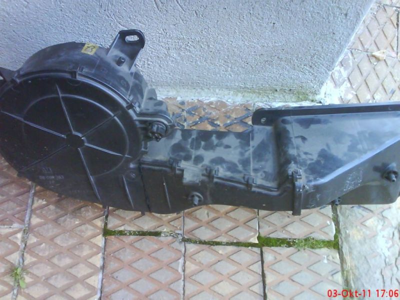

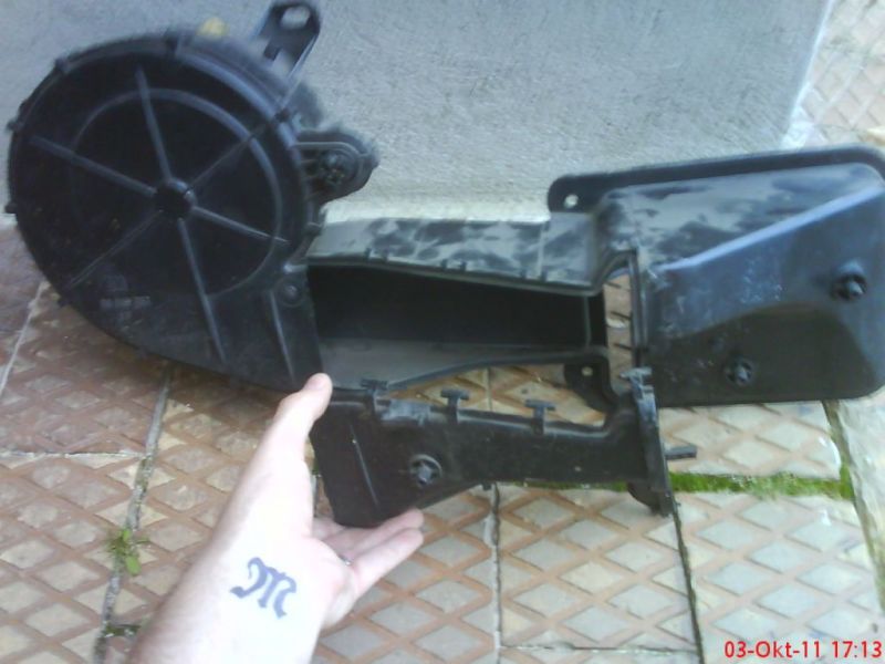

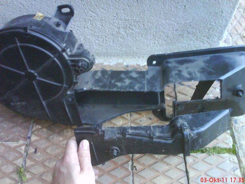

    wie gesagt, sorry für die qualität muss aber warten bis mein gutes handy wieder da ist.
    hab dann heut angefangen das gebläsegehäuse zu bearbeiten.
    zuerst an der blende einen schnitt gemacht umd den rechten teil zu entfernen.
    dann das störende material entfernt, damit das gehäuse nicht an den luftsammler stößt.
    so und die woche werde ich es an der offenen stelle wieder mit gfk zu lamenieren, genau wie bei meinem luftfilterkasten.
    dann ist genügend platz und das originale gebläse kann drin bleiben.

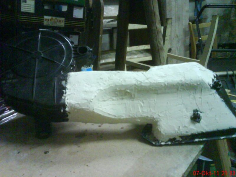

  • #36
    die bilder von gestern. sind nun 3 schichten gfk, denke das reicht, da ich von außen noch ordentlich gfk-spachtel aufbringen werde, damit die oberfläche wieder etwas glatt wird.
    perfekt wirds nicht werden und solls auch eig nicht, dafür hab ich zu schlampig und flux gearbeitet :P
    vielleicht fang ich dann noch bissl an zu schleifen, mal sehen wie ich lust hab ^^
    Kraft kommt von Kraftstoff! :bier:
  • #37
    hab wie gesagt noch ne schicht glasfaserspachtel aufgebracht, geschliffen und zum schluss feinspachtel aufgetragen.
    das ganze dann noch glatt schleifen, lackieren, einbauen und fertig :engelchen:
