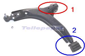

    mein Freundlicher meinte, ich bräuchte neue Querlenker,die wären nicht mehr so gut,weil ham ein bißchen Spiel,sollte ich bei Gelegenheit mal tauschen.Ist ja an sich auch kein Prob,wenn der Preis nicht wäre.
    Jetzt hab ich mir mal so ne Zeichnung der einzelnen Bauteile des Querlenkers angesehen,und eins verstehe ich dabei nicht.Der Querlenker ansich ist ja ein starres Teil,wo separat das Traggelenk und so ne Dämpferbuchse dransitzt,die man ja auch einzeln tauschen könnte.Warum also den ganzen Querlenker tauschen?Oder kann an dem Querlenker selber auch irgendwie Spiel entstehen?
    Klärt mich doch mal auf.
    an dem Wuerlenker selber entsteht normalerweise kein Spiel. Das Spiel entsteht hauptsächlich am Traggelenk oder evtl. an der Büchse.
    Das Traggelenk ist tauschbar und die Büchse ebenfalls.
    Du mußt den kompletten Querlenker ausbauen und die drei Nieten im vorhandenen Traggelenk ausbohren. Das neue Traggelenk wird mit 8.8 Schrauben mit hochfester Schraubensicherung an dem Querlenker verbaut.
    Wenn Du mir mal die Schlüsselnummer 2 und 3 von Deinem Fahrzeug zukommen läßt suche ich Dir mal die Teilenummer des Traggelenks raus.

    dacht ich mirs doch,das man nicht den ganzen Querlenker tauschen muß.Hamse bei Opel wohl keinen Bock drauf nur die einzelnen Teile zu wechseln.
