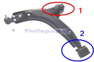

Das Problem beim Kadett Querlenker ist eigentlich das die Befestigung im Vergleich zu anderen Fahrzeugen einfach nur als primitiv zu bezeichnen ist.
Der Querlenker ist exakt an einem Punkt richtig mit der Karosse verbunden und zwar über die lange Buchse mit dem vorderen Längsträger (siehe Bild Punkt 1). Der zweite Befestigungspunkt (Bild Punkt 2) ist lediglich ein Gummiblock in den der Querlenker mit einem Dorn eingeschoben wird.
Alles in allem ist es kein Wunder, das wenn die Buchsen und Gummiteile durch Alterung porös und spröde werden das die Vorderachse richtig Spiel bekommt.
Am besten du besorgst dir mal die Buchsen und schaust was er dann macht. Kosten ja nicht die Welt.

#13 ZitatOriginal von B-OmegaV6
nich nur die querlenkeranbindung, das zieht sich wie ein roter faden durchs ganze auto
aber was will man erwarten in dem preissegment
übrigens sind in ALLEN autos die querlenker in gummi gelagert, und grad bei neueren spricht man da von einer elastokinematik, sprich ohne gummi würde sich die aufhängung nich mal einen mm bewegen können.
daher wird das gummilagerproblem immer wieder und bei jedem auto auftreten....
was ander hinteren befestigung (bei dir 2 im bild) nich ok ist versteh nicht.
das vordere is ein festlager, das hintere ein loslager, also statisch perfekt bestimmt, wie´s im lehrbuch steht .....

das mag ja sein das es an dieser Konstruktion statisch nichts zu bemängeln gibt, aber man kennt ja die hervorragende Teilequalität von OPEL in diesen Baujahren und wenn ich mir dann ansehe wie meine Buchsen aussehen, dann kann einem schon schwumrig werden.
Da wunderts einen auch nicht wenn das Vorderrad spielhat und wackeln kann wie ein Lämmerschwanz (übertrieben ausgedrückt).
Ich meine wenn ich mir das bei meinem Omega ansehe, das ist dann doch schon was anderes.

#19 Juten Morjähn,
Mit diesen Querlenkern habe ich auch langsam meine Sorge - der TÜV naht und die beiden Buchsen scheinen weich zu sein.Die hintere Buchse (im oberen Bild 2) sollte man ja leicht rausbekommen - wegen der anderen Buchse zerbreche ihc mir noch den Kopf.
Die ist gepreßt, nicht wahr?
Raus bekommt man sie ja sicher durch aufsägen... aber wie bekommt man die neue rein - also wenn ich KEINE Presse habe und eigentlich den Querlenker da lassen wollte, wo er ist...
Die Konstruktion an sich scheint aus meiner Sicht im Übrigen nicht soooo schlecht - ist der Fahrzeugklasse und dem Konstruktionsjahr angemessen.
Ich hätte nur die vordere gepreßte Buchse nicht einteilig und gepreßt gemacht - sondern zweiteilig....ein TEil von vorn und eines von hinten in den Querlenker geschoben und gutt...Aber scheinbar wollte man das damals nicht...
