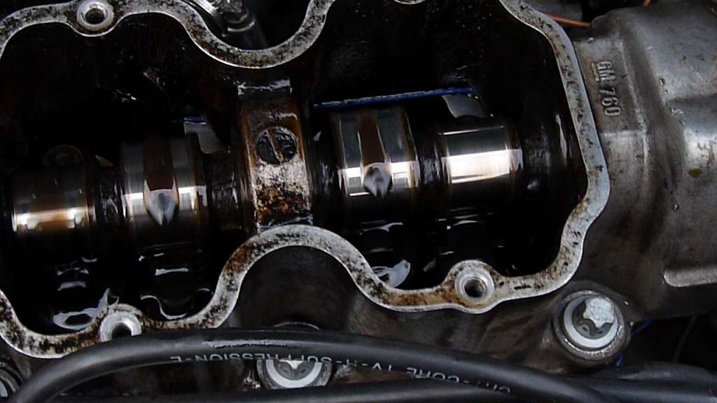

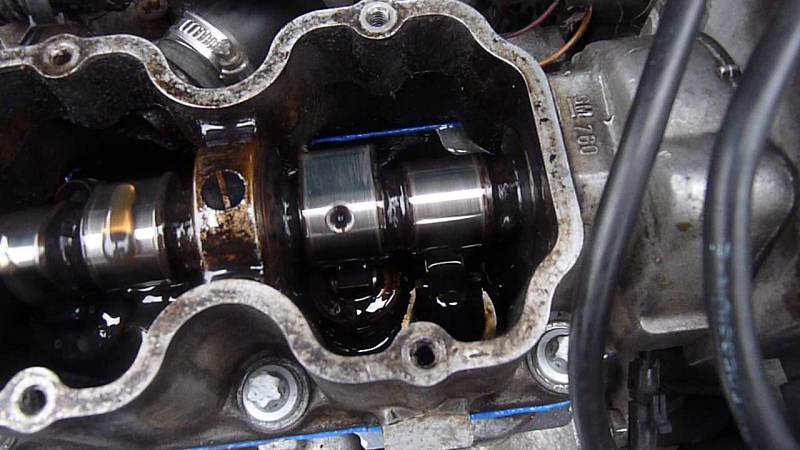

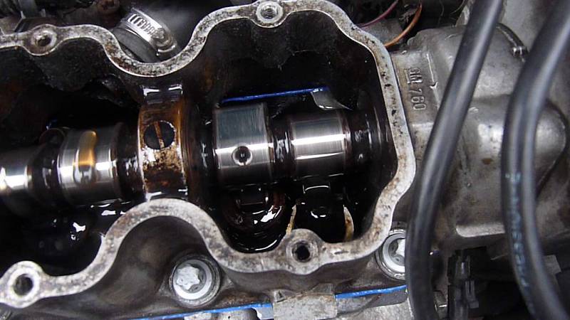

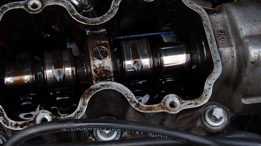

Habe den Nockenwellendeckel abgeschraubt, die (von vorne gesehen) rechten drei Nocken
laufen trocken beim Start, da kommt kein Öl aus den Löchern heraus. Ist das normal beim
Starten ?! Ist der Öldruck da noch so gering ?! Oder sollte aus jeder Nocke bereits beim Starten
Öl austreten ?!
Die zwei rechten Nocken über dem 4. Zyl. haben Fressränder, eindeutig spürbar. Nun meine
Frage an Euch, kann es durch den dort eventuell fehlenden Öldruck zu Kompressionsverlust auf
dem 4. kommen ?! Hydros ohne Druck !? Leicht abgenudelte Nocken ?! Eher nicht, oder ?!
