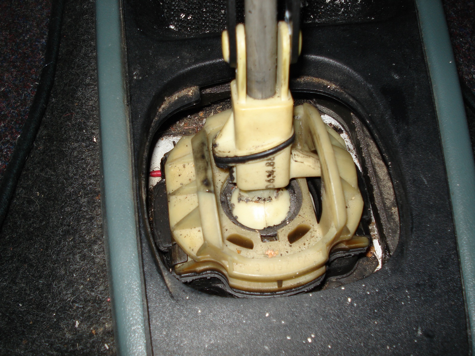

    So, hab jetzt ein Bild gemacht. Nochmal zu der Schaltkulisse: Mein Kadett hat das Schaltgestänge unter dem Auto und noch den langen, alten Schaltknauf im Innenraum. Jetzt meine Bitte: Markiert doch bitte einer im Bild, was ich da genau wegschneiden soll. Hab wirklich keine Ahnung... Ach ja, und wenn der Schalthebel in Leerlaufstellung ist, dann geht es da max. 5 mm nach rechts und dann kann ich noch den dritten Gang einlegen. Damit will ich sagen: In Leerlaufstellung ist mein Schalthebel nicht zentral in der Mitte, sondern eher etwas nach rechts geneigt.

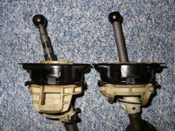

    Das sind die Schalthebel 5 - Gang (links) und 4 - Gang (rechts). Beide sind so weit, wie möglich nach rechts (richtung 5. Gangebene) gedrückt. Beim 5 - Gangteil steht die Stange schräger. Wenn du es schaffst soviel Plastik wegzuschleifen, daß beim 4 - Ganghebel die Stange auch so schräg steht, müßte es funktionieren. Nur da ist halt nicht viel Fleisch dran - nicht daß das Teil zu unstabil durch die Bearbeiterei wird, oder beim Schalten irgendwie hakt. Der 5 - Ganghebel hat noch eine zusätzliche Sperre, welche die 3/4 und 5 Gangebene trennt - ist beim Schalten exakter geführt (meine Meinung).

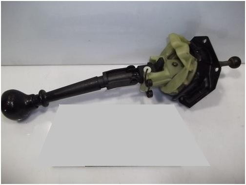

    Das hilft mir schon mal weiter. Danke für das Bild, ist damit viel verständlicher! Jetzt weiß ich wenigstens, wo ich sägen muss. Ich werd das auf jeden Fall mal mit wegschneiden probieren. Für den Fall dass es nicht funktioniert: Die Schaltkulisse aus einem Ascona C passt da auf jeden Fall auch, oder? Denn ich hab mal bei meinen Bekannten rumgefragt und einer hat tatsächlich eine Ascona C 5 Gang Schaltkulisse. Die sieht so aus:
    Passt die in meinen Kadett? Die weiße Plastikkulisse ist ja etwas anders (kleiner) als die auf dem Bild von "Schleifer". Und der Schalthebel ist auch etwas länger. Aber passen und funktionieren tut sie, oder?
