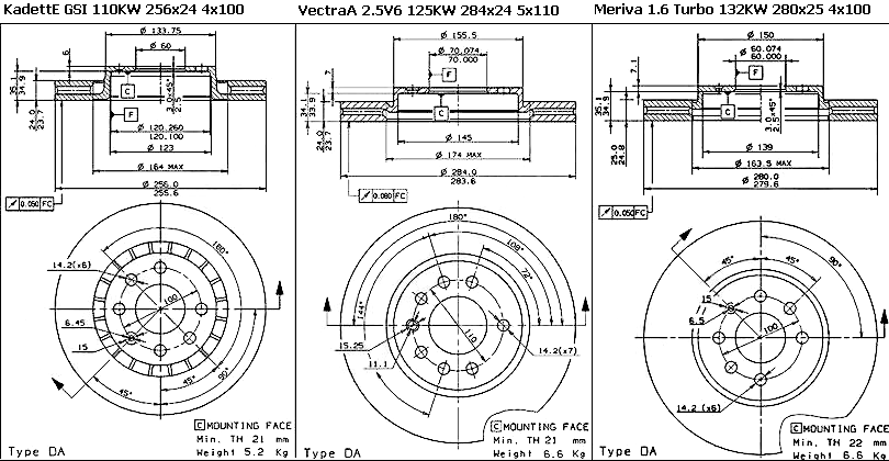

Ok, danke für die Erklärung, ich hab jetzt nochmal versucht die gleiche Skizze für die originale 284er Scheiber her-
zubekommen und die drei Kandidaten etwas aufgearbeitet. Wenn ich das richtig sehe, sitzt die Meriva-Scheibe
nur 1mm weiter nach innen, und das ist auch genau der Millimeter, den die Scheibe dicker ist. Ergibt also "nur"
1mm Versatz, nicht 2, wie Du meinst, liege ich falsch !?Beim ersten Zusammenstecken hat jedenfalls erstmal nichts geschliffen, es schien genug Luft überall. Ich werde
das natürlich im Auge behalten.. o) Gute Idee mit den Zeichnungen, kann man auch gut dem TÜVer unter die
Nase halten, denke ich.. o) -
