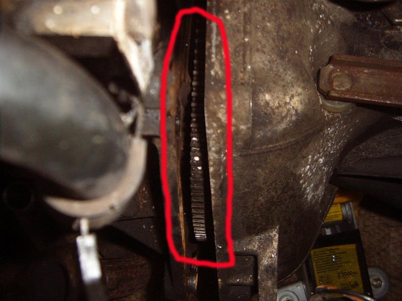

    nun bin ich schon so weit das der Motor an nem Kran hängt und ich die Motor Halterung auf der Beifahrerseite demontiert hab. Auch die Schrauben am Kupplungsgehäuse sind schon weg (siehe Bild)...........mein einzigstes Problem ist, dass zwischen Motor und Kupplung ne welle (Zahnwelle) ist. Selbst wenn ich den motor ganz zur beifahrerseite drücke ist die welle noch im Kupplungsgehäuse......und somit lässt sich der Motor nich herausnehmen.
    Kann es sein das es daran liegt das ich die Antriebswellen dran gelassen hab?? Wenn ich die abnehme müsste sich das Getrie+Kupplung nach aussen drücken lassen, oder (ist jetzt aber gar nicht mehr so leicht, da das getriebe schon von nem Wagenheber gestüzt wird)??? Was soll ich nun am besten tun?? Wenn ich den Motor raus nehme dann mit schwung scheibe, oder??

    die einfachste variante ist, die 2getriebehalter zu lösen und motor samt getriebe abzusenken ... alles andere is ne brecheisenaktion .... der bauraum beim frontler is nich dafür ausgelegt, das der motor nach oben demontiert werden kann ... das is alles vieeel zu knapp.
    raus kriegst das vielleicht noch mit gewalt, aber den neuen rein is fast ein ding der unmöglichkeit ....

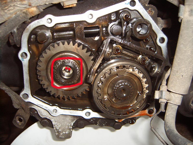

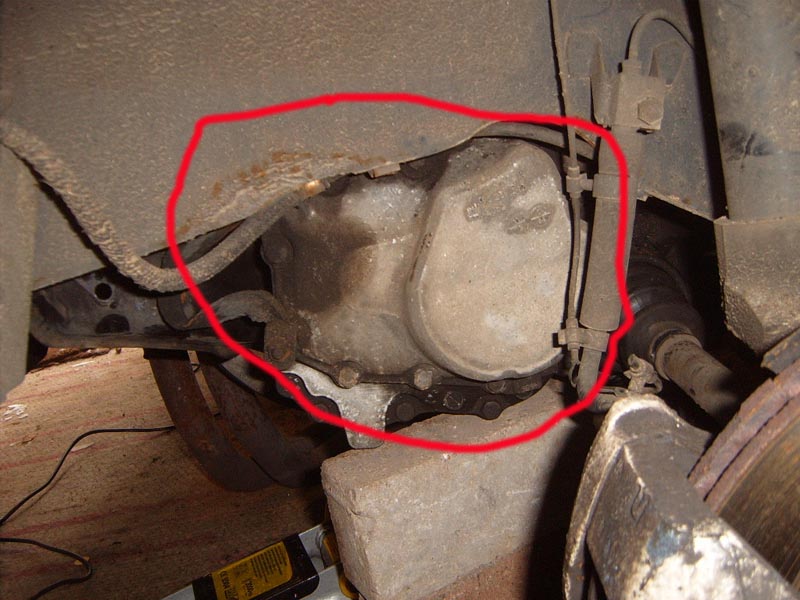

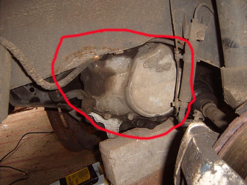

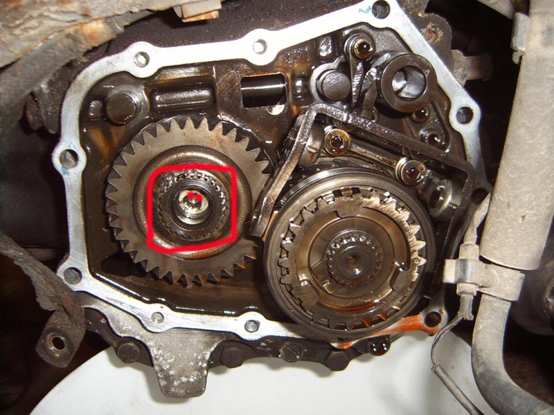

    Schraube am Getriebe seitlich den Deckel auf und dann entferne den Sicherungsring der Getriebewelle und ziehe sie aus dem Motor ,dann kannste den Motor auch nach oben rausnehmen.

    Noch eine Ergänzung zu VitaminD :
    Wenn der Segerring weg ist, ist dahinter noch eine Vielzahnschraube. Die muß auch raus. Wenn du vorsichtig bist geht das auch mit einem Inbusschlüssel/nuß, besser ist eine spezielle Nuß für die Vielzahnschraube. In die Welle kann man jetzt einen M7 (ja M7) Abzieher reinschrauben oder mit einer M7er Gewindestange und etwas Improvisation geht das auch. Manche Wellen gehen sehr hartnäckig raus - sanfte Gewalt anwenden. Wenn du die Kupplung noch ausbaust, geht der Motor " leichter " raus - ist mehr Platz zum Rausheben.

    Also ich schraub den deckel (siehe bild) runter und mach den Segerring weg, dann die Vielzahnschraube. Und nun muss ich die Welle rausziehen, geht ja auch mit ner M7 schraube (+Gummihammer)........??

    achja stell ne wanne unter das getriebe
    gibt ne mords sauerei wenn der deckel weg ist (ist mit öl gefüllt)

    las das getreiebe zu, schraub den blechdeckel vom kupplungsgehäuse und schraub den autuomaten von der schwungscheibe (6 schrauben), die reibscheibe und den automaten kannst du einfach auf der getriebeeingangswelle hängenlsassen. um weiteren platz nach rechts zu bekommen schraubst du die riemenscheibe und den ölfilter noch ab. asso das kleine blech zwischen motor und getriebe (motorseitig) nicht vergessen hat 3schrauben....
    danach passt der motor saugend raus und rein
