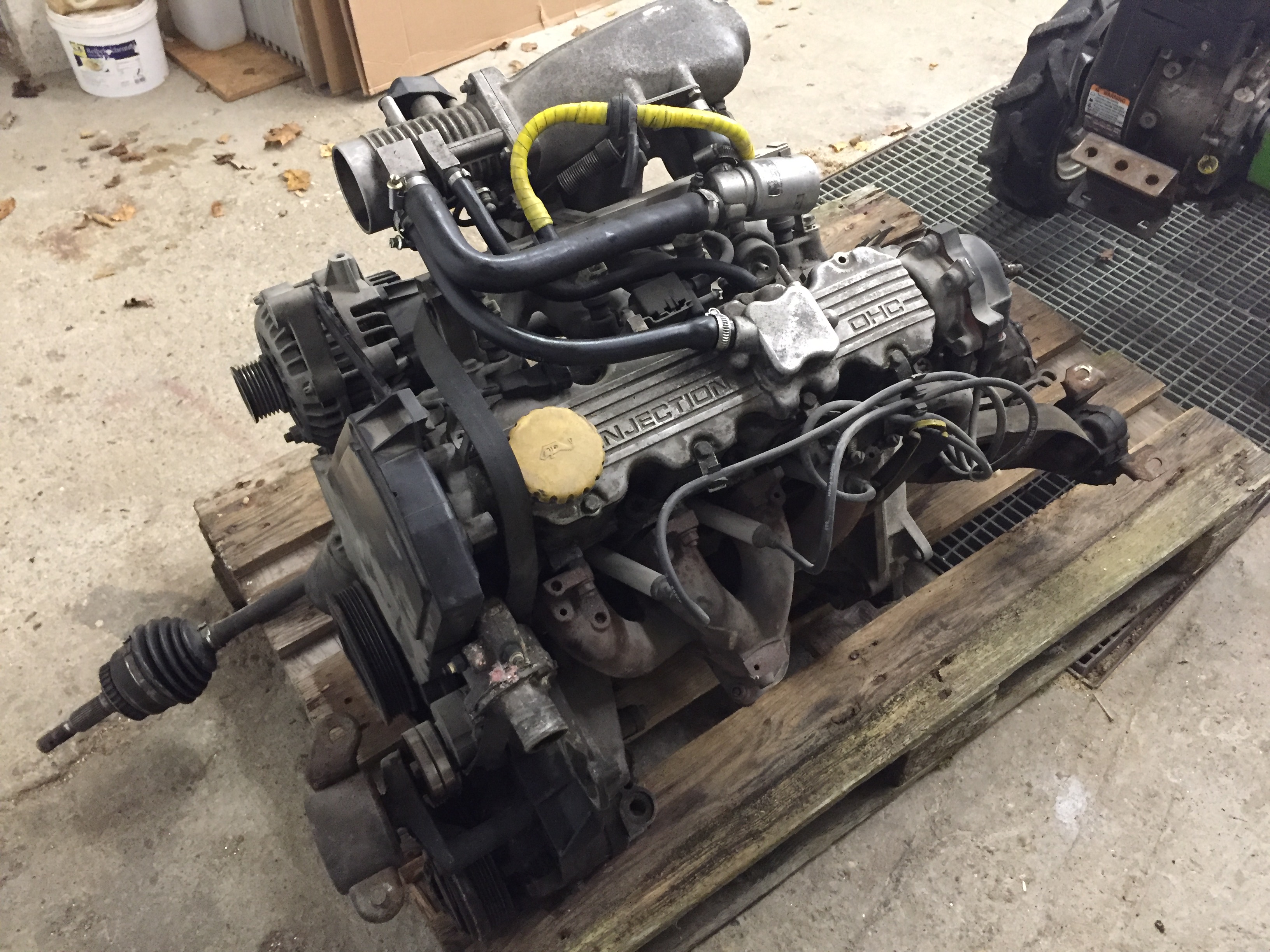

#144 Ich hab mir einen kompletten c20ne Motor besorgt. Jetzt besorg ich noch ne neue Nockenwelle, zur Sicherheit ne verstärkte Ölpumpe und alles für nen großen Service.
Der Winter wird also nicht langweilig.
Es ist allerdings die C20NE Version mit Spannrolle. Der Motor ist komplett mit Nebenaggregaten.
Gibt es da irgendwelche Kompatibilitätsprobleme?
ZB Servolenkung? -

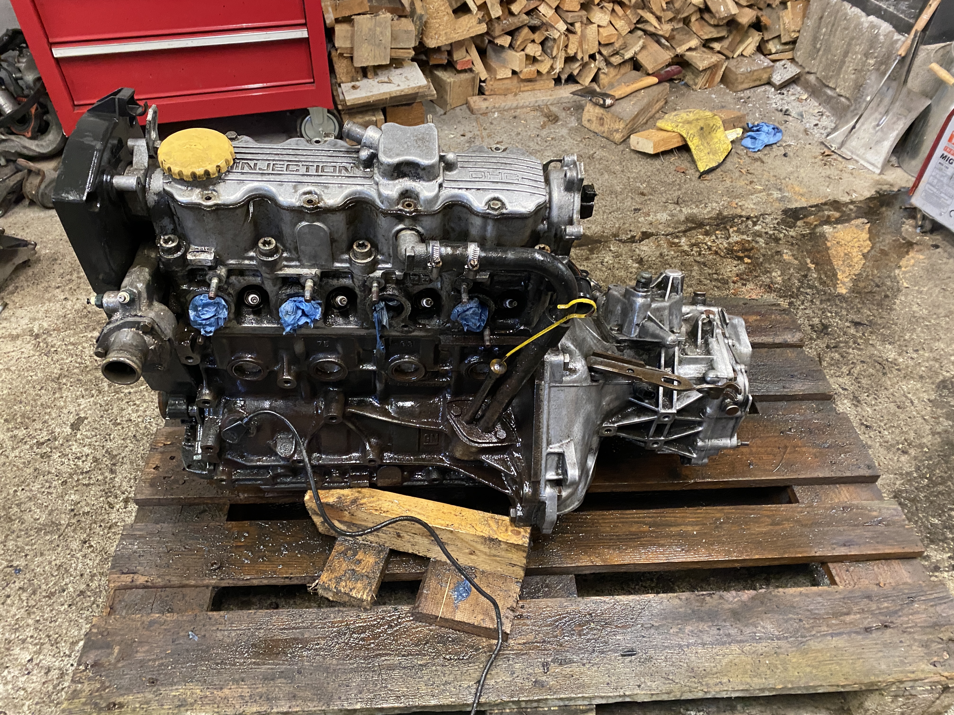

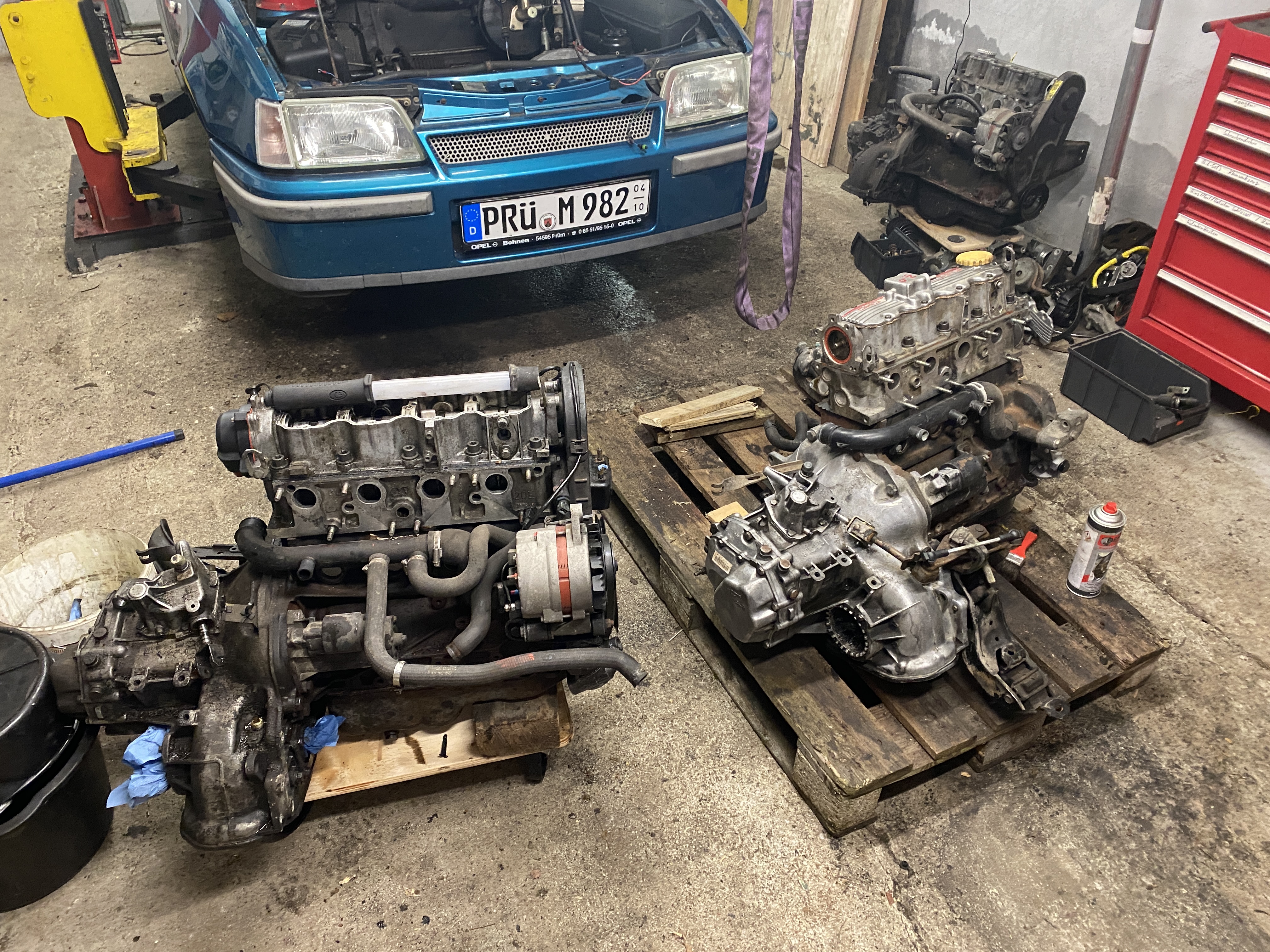

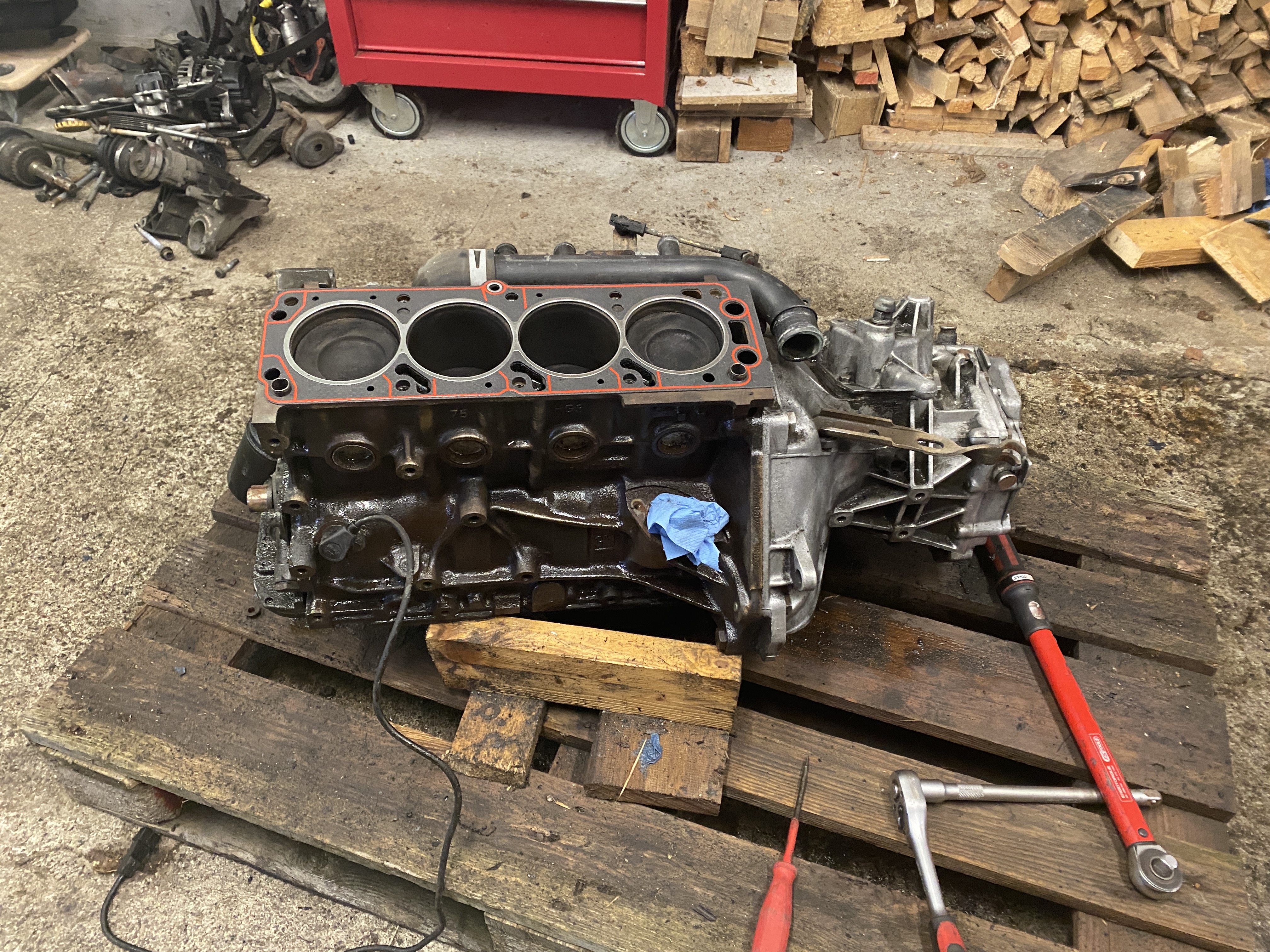

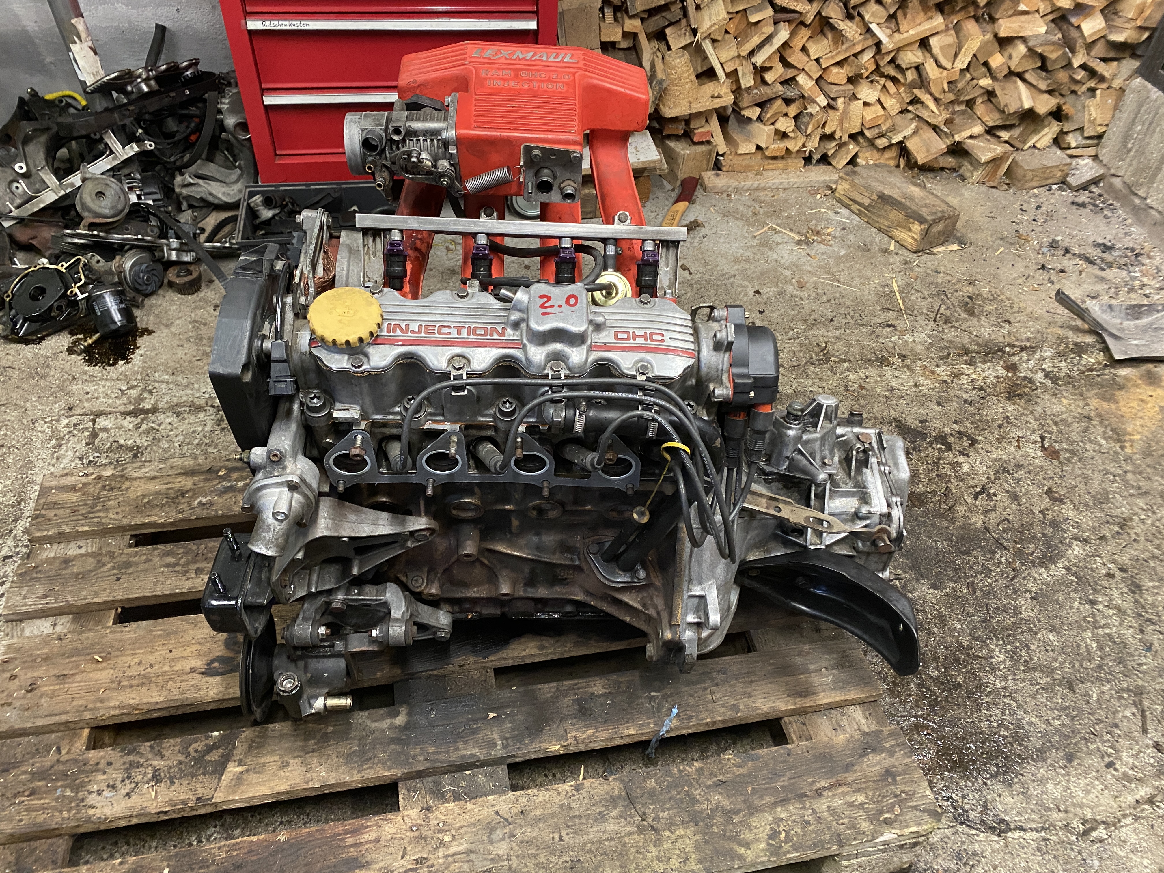

#145 Ich meld mich hier nochmal zurück mit ein paar Bildern vom Motorumbau.
so ist der "neue" zu mir gekommen.

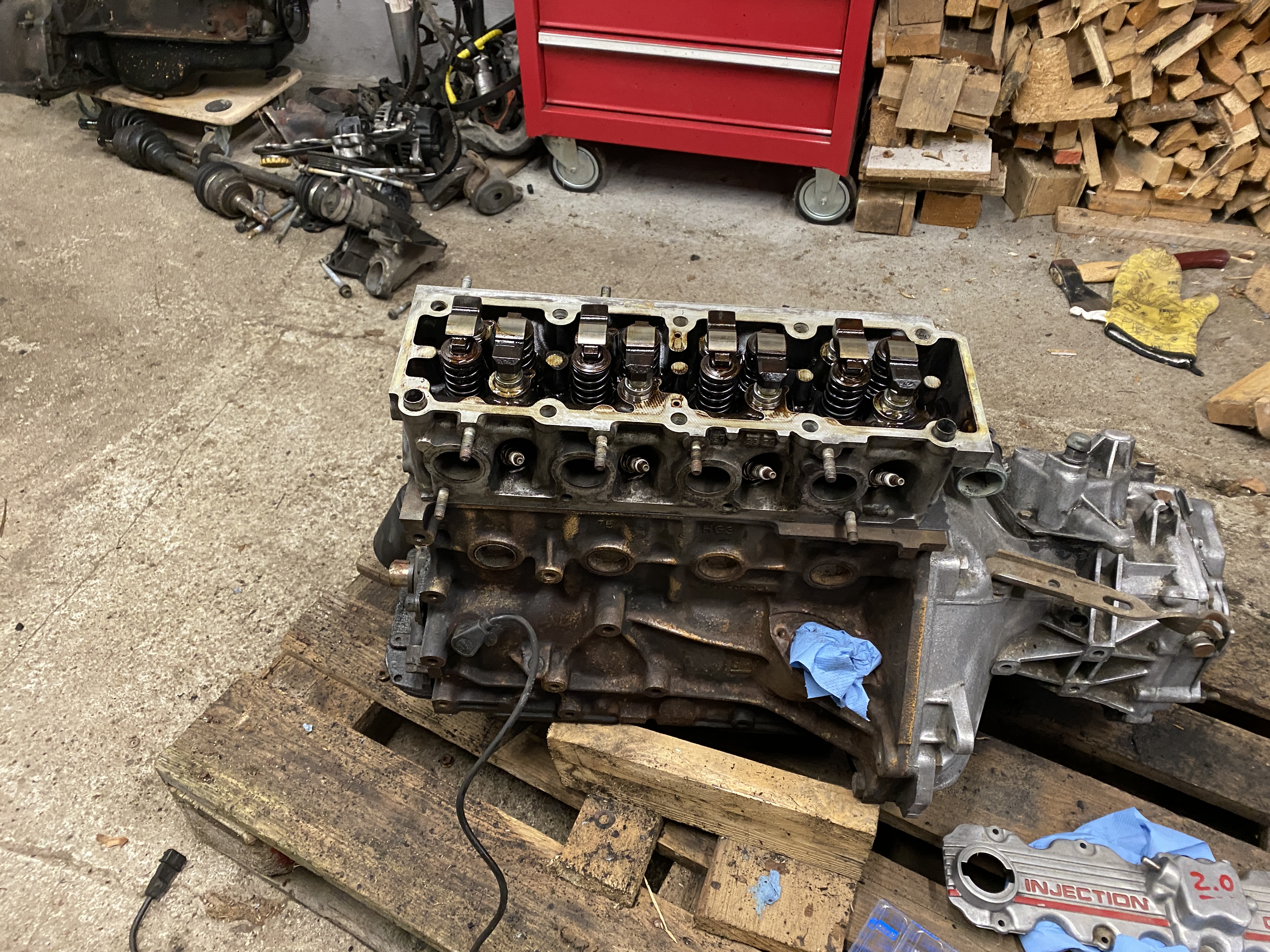

Erstmal habe ich ihn gut geputzt und dabei angefangen zu zerlegen...

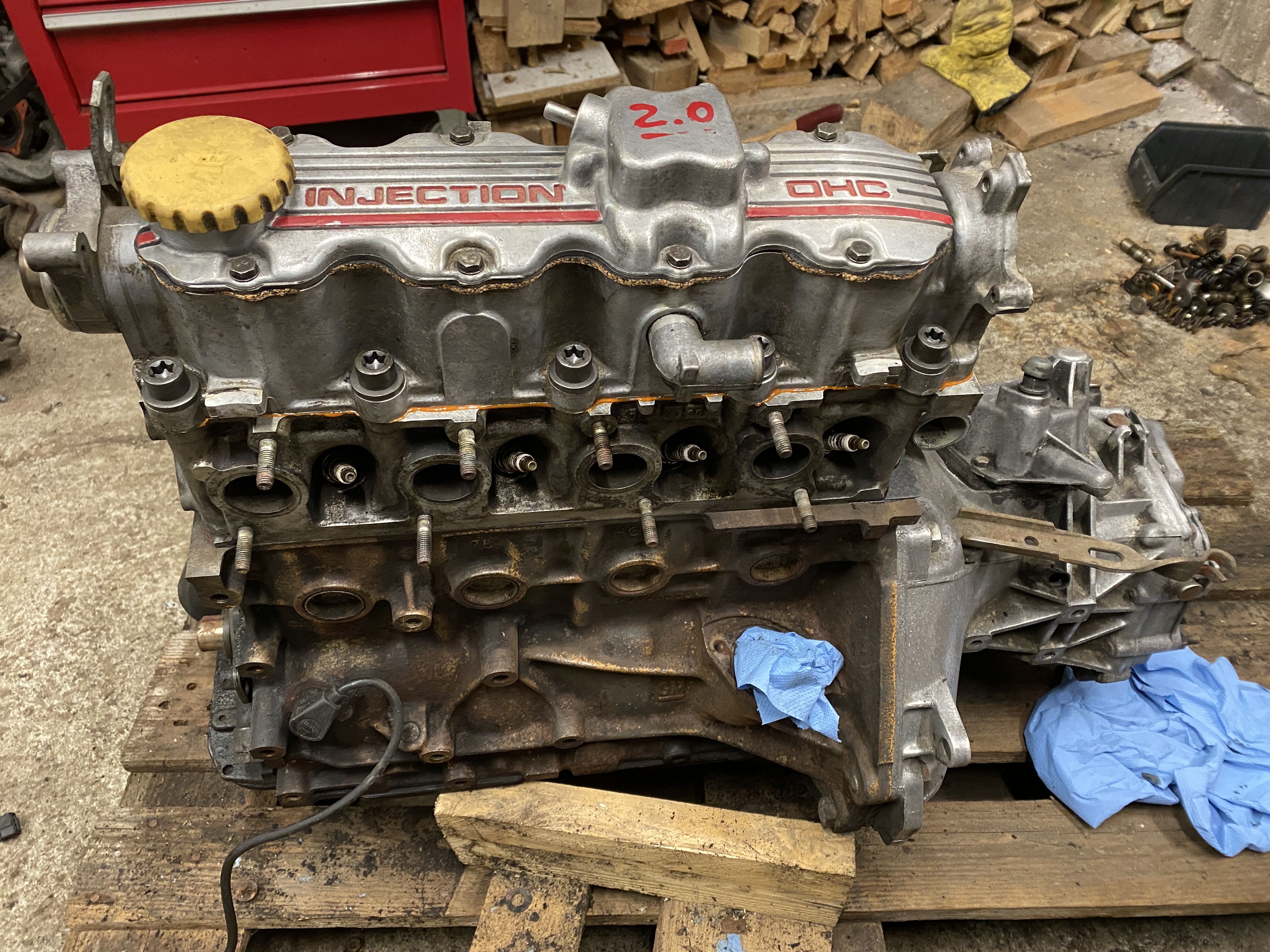

Dann hab ich angefangen ihn mit neuen Dichtungen wieder aufzubauen.

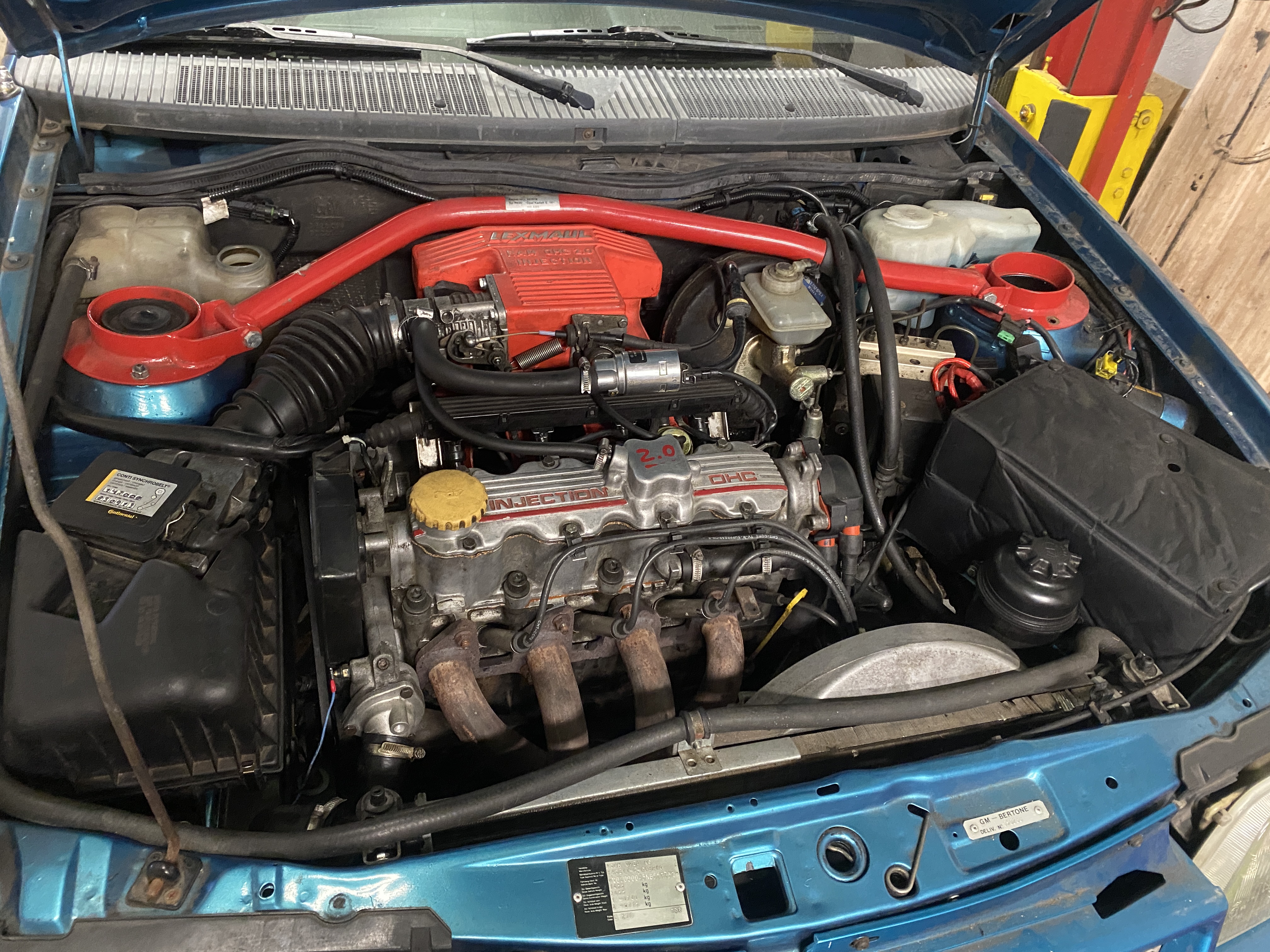

Jetzt habe ich dann die Anbauteile vom "alten" übernommen.
Dann noch eine gründliche Reinigung.
Fast pünktlich zur Saison sind wir wieder soweit fit.
