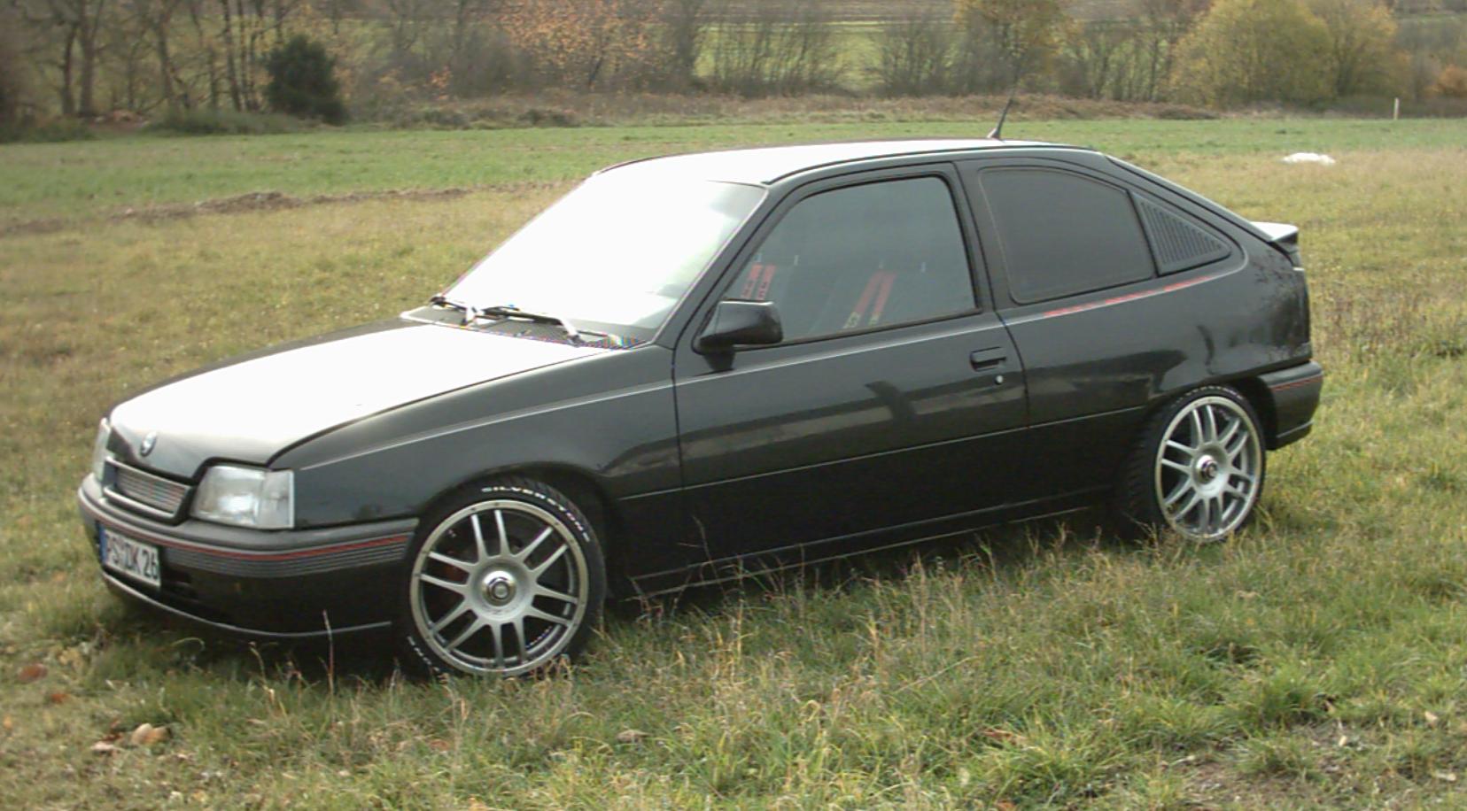

    Hatte das mit 15 Zoll nur erwähnt weil in den Radhäusern des E-Kadett hinten wirklich sehr wenig Platz ist. Auf einem Peugeot 206 habe ich die OZ mal in 15 Zoll gesehen, fand ich garnicht so gedrungen. Obwohl grösser in diesem Fall wirklich schöner ist.
    Finde den Kadett, den der Doc eingefügt hat super!

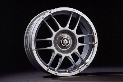

  • #13
    Deswegen sind die OZ F1 Plus gut geeignet, ET liegt bei 35.
    D.h. beim Kadett hinten nur Kanten umlegen, Federwegbegrenzer und dann passts. Da brauch man nicht groß rumschweißen. Er ist wohlgemerkt hinten 40 tiefer. :O :D
    @FriscoDriver: Danke Danke, Komplimente für den kleinen freuen mich immer :]

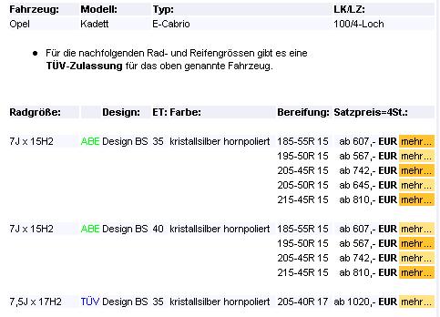

    Hi zusammen,
    also war mal kurz auf http://www.wheelmachine2000.de und häng mal die Preise und größen für die Borbet BS an.
    Ich denke jedoch das man die Felge bestimmt auch schon günstiger bekommt. Ist halt auch alles eine Frage der gewünschten Größe und der Reifen.
    Gruß,
    Andreas
    [EDIT]
    Hab gerade mal beim ATU geschaut (die haben halt nen netten Shop).
    Also die BS soll bei denen in 7x15 ET35 pro Stück EUR 120,- und in 7,5x17 ET35 pro Stück EUR 185,- kosten.
    Das macht z.B. bei der 15" Version inkl. 195/50R15 Nankang NS-2 (von http://www.reifen.de) EUR 632,- (4x 120,- + 4x 38,-) und für die 17" Version inkl. 205/40R17 Nankang NS-2 EUR 1.004,- (4x 185,- + 4x 66,-).

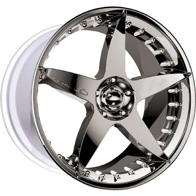

    Tja,
    aber wenn ihr die Bornet BS nun mal gefallen. Und bei ATU hab ich nur geschaut weil man dort mal auf die schnelle nach nem Preis sehen kann (und gleich auch noch die passenen Reifengößen für die Felgen genannt bekommt :D ).
    Weil bei einem gebe ich dir recht, wer beim ATU kauft ist selber schuld :D
    Wobei das Problem ist nur, das wenn man nicht gleich ein Vermögen für Felgen ausgeben will, bleibt ein kaum was anderes übrig 08/15.
    Wer kann schon Lexani, Budnik, Fontmetal oder Löwenhart bezahlen? Bei Stückpreisen von um die EUR 1000,- für ne 17" Felge hört, zumindest bei mir, der Spaß auf.
    Bin aber auch so ein stückchen Gregs Meinung. Es gibt nicht schöneres auf´m Kadett als ATS CUP in 7x15. Einfach chick.
    Gruß,
    Andreas
