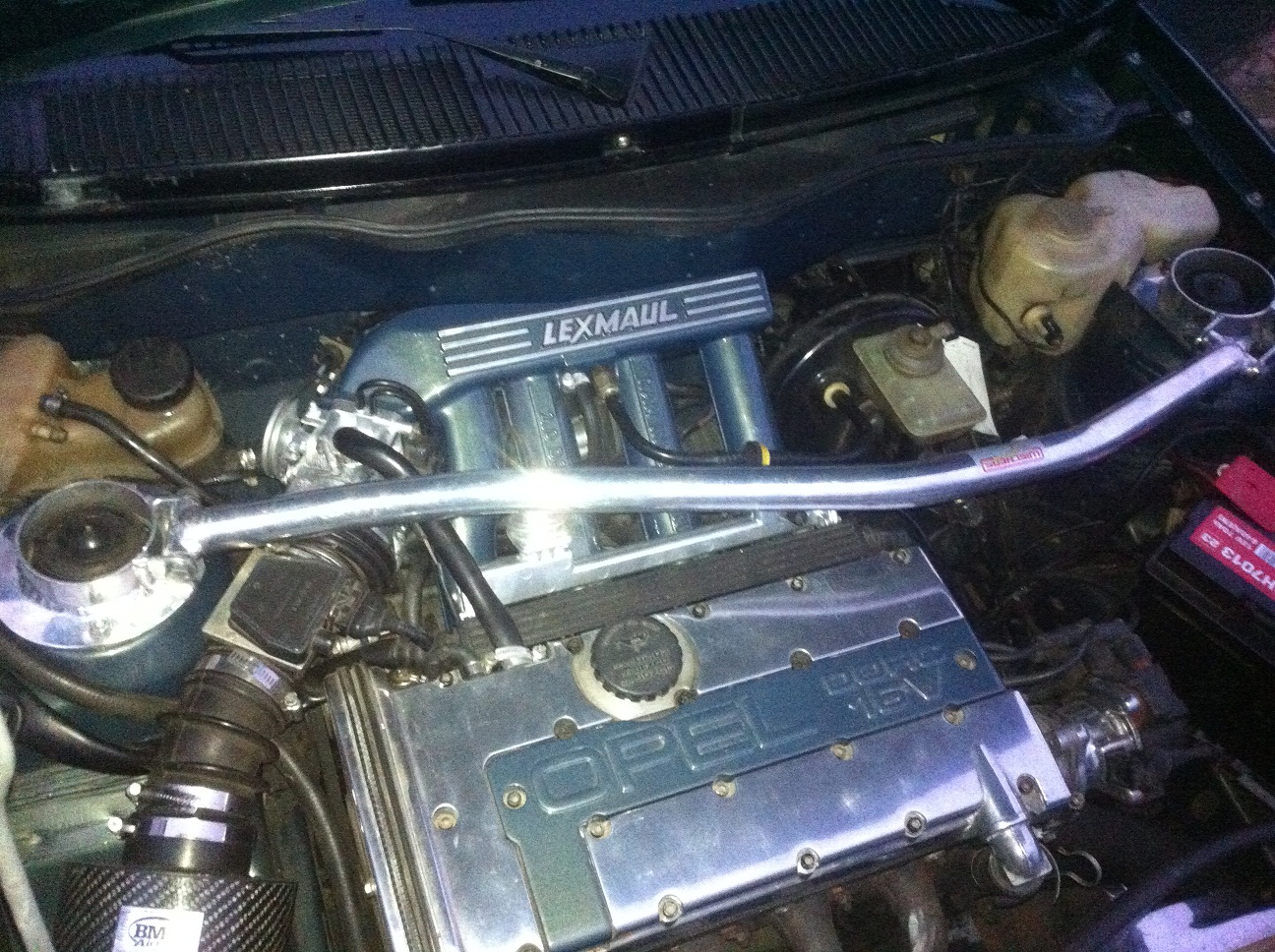

    ist von nem 2.5 habe denn gaszug auch ausgehang und da ist es auch mich interresiert aber auch ob ein fehler abgespeichert wirt wenn mann dennn drosselklappenschalter abzieht oder nicht das langsam runderdrehen ist beseitig war ein schlauch der hat falschluft gezogen aber er läuft im stand immer noch bei 1200

    Klingt mir sehr nach Falschluft bzw. nach vertauschten Unterdruckschläuchen.

    Jetzt wo du es sagst wegen vertauschen poste doch mal ein Bild. Mein kollege hatte bis september das selbe bei sein astra bis er bei mir war und guckte und sagte meine schläuche sind anders und dann so gemacht wie ich und zack lief er niedriger.

    okay bitte
    ich hoffe es man kann es alles sehen
    an der drosselklape die schläusche sind von links nachrechts angeschlossen: der erste dünne : Einspritzleiste
    der Zweite dünne : tankentlüftungs ventiel
    am ventil deckel der dünne geht zur ansaugbrücke neben denn anschluss des bremskraftverstärgers ist das richtig soweit??
