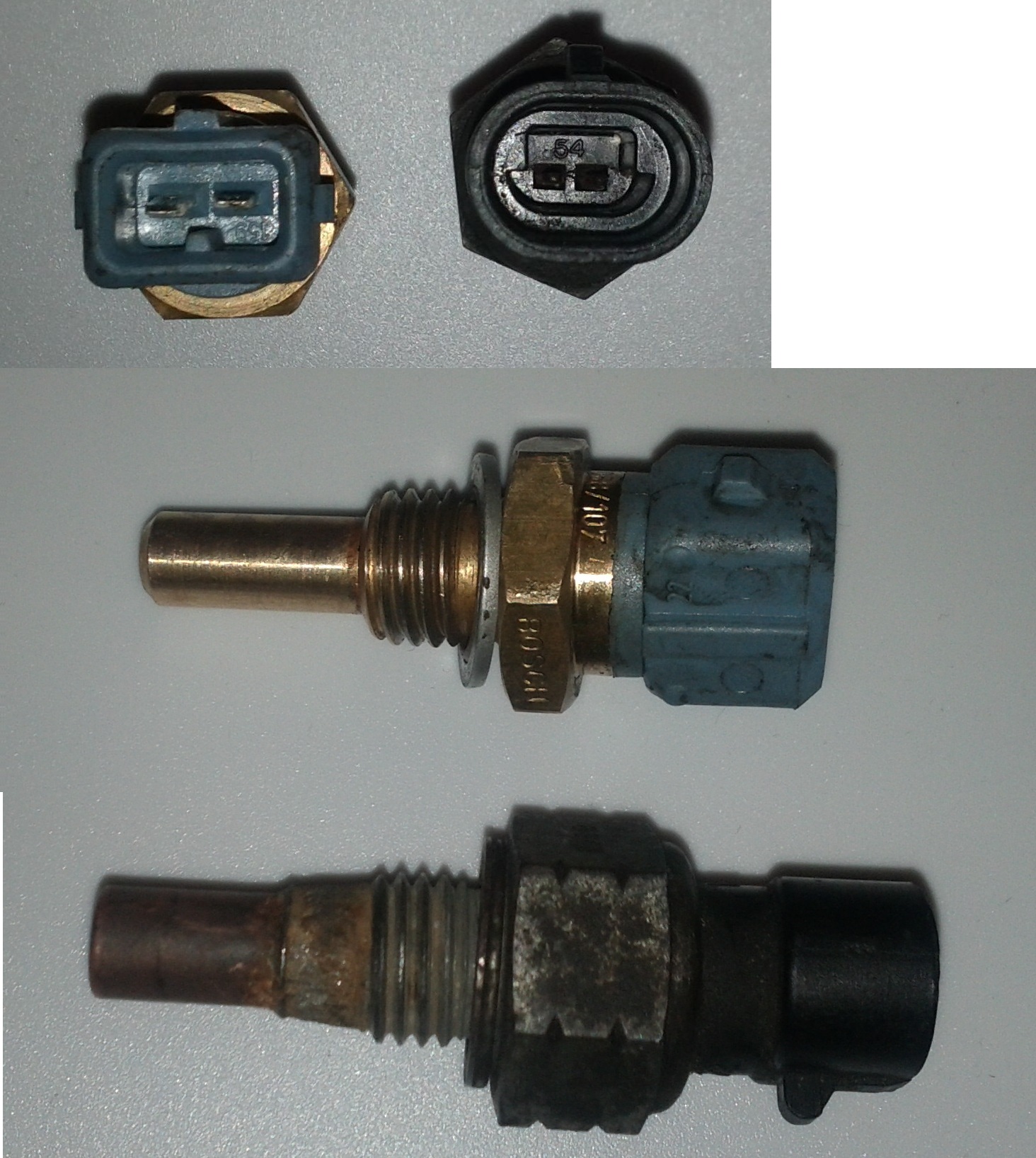

    ich muss bei meinem '88-er C16NZ den Temperaturfühler fürs Steuergerät (nicht der für die Anzeige im Cockpit) tauschen.
    Jetzt will mir mein FOH, aber den mit dem blauen eckigen Kopf im Bild verkaufen. Der verbaute hat aber einen ovalen schwarzen Kopf und demzufolge passt der Stecker aus dem Kabelbaum nicht auf den neuen Sensor. Laut dem FOH gibt/gab es für den C16NZ nie andere Temperatursensoren. Da ich im Kabelbaum keine nachträglichen Verbindungen oder ähnliches entedecken kann, gene ich davon aus, das der schwarze ovale Temperatursensor original ist. Hat jemand Hinweise für mich was das für ein Sensor ist, wo der noch verbaut war, oder ob ich einfach den neuen blauen nehmen kann wenn ich mir den passenden Stecker an den Kabelbaum löte.
    gruss
    schnufff
    Der "Fürs Steuergerät" sitzt mit im Thermostatgehäuse, und hat bei ALLEN den Blauen Stecker.
    Ob nun C14NZ, C16NZ, C20NE, oder gar der 16V, die haben alle den Blauen Stecker.
    Temp-Fühler mit Schwarzem Stecker kenn ich nur aus dem Kühler, aber die sind wenn ich mich recht erinner ne ecke grösser, und Steuern den Lüfter...
    Und eben der fürs Cockpit, der hat aber nur ein einzelnes Kabel mit Blankem Kabelschuh... (kein Stecker im eigentlichen Sinne... )
    Wenn ich mich Irre, Sorry, aber an allen Kadett- Motoren an denen ich bisher zu tun hatte, war der Blaue Sensor drinnen. Den Schwarzen hab ich noch nich gesehen..

    Also es ist garantiert der Sensors fürs StG! Mein FOH ist auch verwirrt und telefoniert jetzt mit ClassicParts. Er meint evt. wurde der Sensor ja mal gewechselt und er weiss da nur nichts von.

    Ja doch den gibt es, im C13N C16NZ/LZ,
    Und ganz aktuell werden die auch wieder verbaut,
    Opel GT 07 / Antara / Vectra-C / Signum usw
    Hier hast du mal eine HELLA Teilenummer zum Bestellen :
    6PT 009 107-271
    Ach ja, die Sensoren sitzen nicht immer im Thermostatgehäuse,
    grad nich bei den Kleinen, da sind die in der Ansaugbrücke,
    und es gibt den gewohnten Eckigen auch in Schwarz,
    z.B. beim 2.8er C20XE, da ist der blaue nur für fahrzeuge mit Klima
    und der schwarze als Standart überall drin!

    Tausend Dank.
    Mein FOH besteht immer noch darauf, das dieser Sensor *nie* im C16NZ verbaut wurde und kann ihn sowieso nicht mehr bestellen.
    Aber dank der Teilenummer hab ich ihn im Netz gefunden.
    Nochmal Danke

    Komisch, ein Ideal-Standart Teileprogramm weiß das
    und der FOH nicht ??
    Dann geh lieber zu nem anderen, der hat anscheinend keine Lust!!!
    Ich geb dir nochmal die Original Opel und GM Nummern,
    die kannst du ihm um die Ohren hauen...
    GM 96 182 634
    Opel 13 38 441
