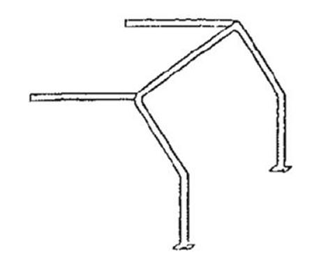

    Vielleicht stelle ich mich ja auch zu blöde an, aber hat jemand von Euch schonmal einen Wiechers-Käfig (aus einem 3-trg. Kadett -D) in einen 5-Türer eingebaut?
    Das Problem an der Geschichte ist, daß an dem vorderen Bügel die Verbindungsstreben zum Hauptbügel angescheißt sind (siehe Zeichnung)
    Und für´nen 5-Türer gibt es soweit ich weiß keinen Extra-Käfig von Wiechers.
    Das Ganze kriege ich man gerade so eben durch die Türen eines 3-Türers, bei denen die Türen je bekanntlich erheblich größer sind als beim 5-Türer.
    Einbau durch die Heckklappe hab ich auch schon probiert, geht aber auch nicht.
    Wie gesagt, vielleicht stelle ich mich auch zu dämlich an, aber irgendwie paßt es nicht.
    Hat das von Euch schonmal jemand gemacht ? ? ?
    Schönen Gruß
    Thorsten (der die Flex schon in der Hand hat :( :( :( )

    Hab ich auch schon probiert . . .
    Nur, wenn Du den Vorder-Bügel so reingekriegt hast, dann liegt der im Prinzip auf dem Kopf, also die Verbindungsstreben stehen in Richtung Dach.
    Und im Auto kriegst Du den Bügel dann nicht mehr aufgerichtet :(

    Wie gesagt: Beim 3-Türer krieg ich den Vorder-Bügel durch die Türen rein. Ist zwar knapp, aber geht.
    Ich hatte sonst schon überlegt, daß ich die Verbindungsstreben (zum Hauptbügel hin) abflexe, aber so ca. 15-20cm stehen lasse.
    Dann könnte man die Verbindungsstreben dazwischen schieben und mittels dieser übergeschobenen (größeren) Rohren wieder am Vorder-Bügel befestigen.
    Nur müßte ich diese Idee vorher noch mit meinem TÜV-Menschen (gleichzeitig DMSB-Sachverständiger) abklären, da es für Käfige bestimmte Bauvorschriften gibt, durch die ich noch nicht so 100%-ig durchsteige.

    Thorsten: Du brauchst die Frontscheibe nicht ausbauen! :)
    Der Einbau ist ganz einfach (wenn man es schon öfters gemacht hat!). :D
    Auf jeden Fall mit einem 2. Mann einbauen!
    1.) Den hinteren Teil des Käfigs durch den Kofferraum längs halten und rein ins Fahrzeug!
    2.) Dann den hinteren Teil aufrichten und so stellen, wie er hinterher auch bleibt!
    3.) Nun den vorderen Teil des Käfigs durch die Fahrertür!
    4.) Ganz Wichtig zuerst mit dem rechten Fuß schräg rein und dann mit dem oberen rechten Teil.
    5.) Nun den vordern Teil durch das Fahrzeug schieben so das der obere rechte Teil und der linke Fuß aus dem Fahrzeug schauen!
    6.) Jetzt wird der rechte obere Teil ins Fahrzeug geschoben und anschliessen der linke Fuß.
    7.) Jetzt den vorderen Teil aufrichten und mit dem hinteren Teil verschrauben!
    8.) Als erstes wird der Käfig am hinteren Radhaus verschraubt dann an der B-Säule und zuletzt erst im Fußraum.
    9.) Auf keinen Fall die Gegenbleche vergessen!
    Auf jeden Fall müssen die Sitze, Rückbank, Mittelkonsole und Lenkrad ausgebaut werden!
    So jetzt dürfte nichts mehr schief gehen, hoffe Du verstehst wie ich es meine!
