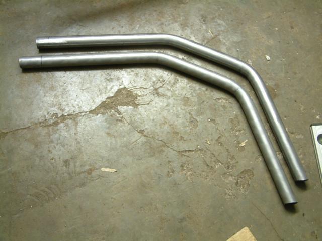

    Hab mir aus Klopapier-Rollen (u.ä.) :bloed: eine Schablone im Auto gebastelt, wie meine Streben vom Hauptbügel zur C-Säule aussehen sollen.
    Und danach dann das Rohr (mit Sand gefüllt) entsprechend gebogen.
    Sah dann (nach den zwei Fehlversuchen ohne Sand) so aus:
    Der nächste Versuch ist dann leider auch fehlgeschlagen, da ich einmal abgesetzt hatte beim Biegen und das Rohr aus dem Rohrbieger herausgenommen hatte.
    Hab´s dann leider scheinbar nicht wieder 100%-ig wieder eingesetzt, so daß es im Innen-Bogen abknickte. :heul:
    Aber gestern hat der erneute Versuch geklappt.
    Beide Rohre sehen jetzt gleich aus
