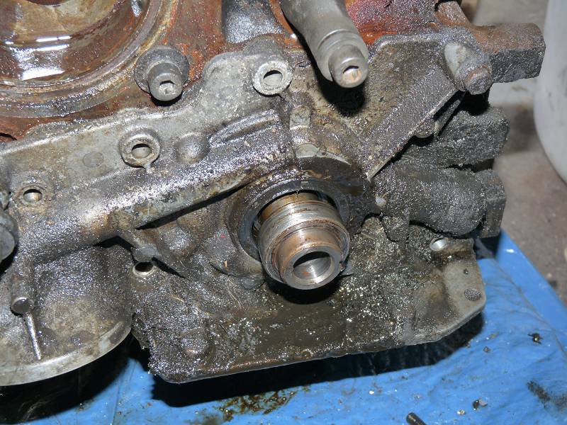

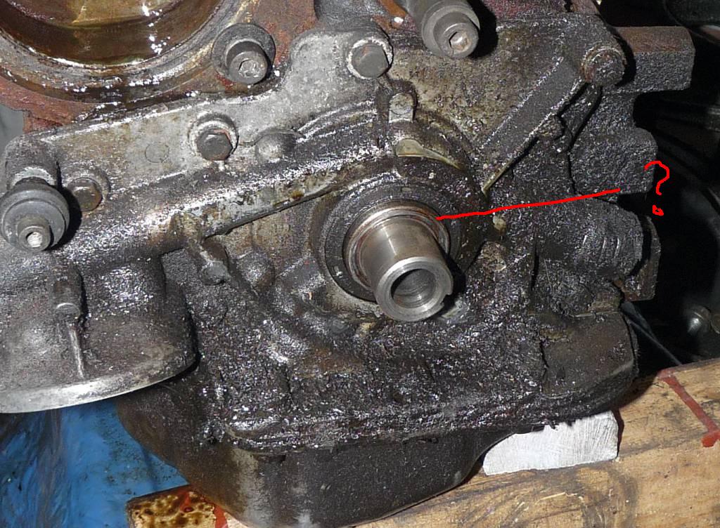

#12 Tadaaa.. o) Und ab geht das Ding!.. o)
Ohne mit der Zange vorne in Längsrichtung anzupacken und mal bisschen zu drehen, ging es
aber nicht. Der Ring hat nun außen ein paar kleine Macken, aber das sollte den Simmering ja nicht
kratzen, die Dichtlippe ist ja weiter hinten. Falls der FOH den Ring noch hat, nehme ich den auch
einfach neu, Hauptsache das Ding ist erstmal runter.. o)Vielen Dank an Euch, besondern an d-estate und Danny für den ausschlaggebenden Ring-Tip.. o)
EDIT: Aber komisches Prinzip irgendwie, oder ?! Ich meine der Simmering dichtet um den Ring,
aber ansich könnte doch auch Öl zwischen diesem Ring und der Kurbelwelle durchsiffeln ?! -
#13 Das is schon gut durchdacht...so verschleißt wenigstens nicht die Kurbelwelle! Und wegen der Abdichtung hab ich noch keinen Problemfall gesehen.
Bevor du dir nen neuen Ring kaufst, kannst den auch mit Schleiffließ säubern und einfach um 180° verdreht einbauen, da hat der Simmering dann eine neue Stelle zum Einlaufen
#15 Watt 30+ EUR, aber mit Steuer oder.. o) ?!.. Dass der nicht für 3,50 über'n Tisch geht, war mir
ja fast klar, aber trotzdem uffz.. o)Danny
Ja, gut.. wenn da "unterm" Ring kein Öl durchkommt, soll mir das auch recht sein.. o)
Umdrehen des Ringes ist jetzt nicht mehr, der wurde auch schonmal gedreht, der hat also
schon zwei Laufrillen und auf der inaktiven Laufrille, wie gesagt, jetzt auch noch die kleinen
Macken wg. dem Zangeneinsatz. Trotzdem danke für den Hinweis!.. o))Nagut.. ich bin ja langsam an den Schmerz gewöhnt, was C20XE Aufbau-Teile angeht.. o))
