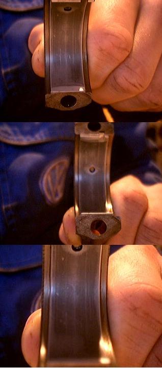

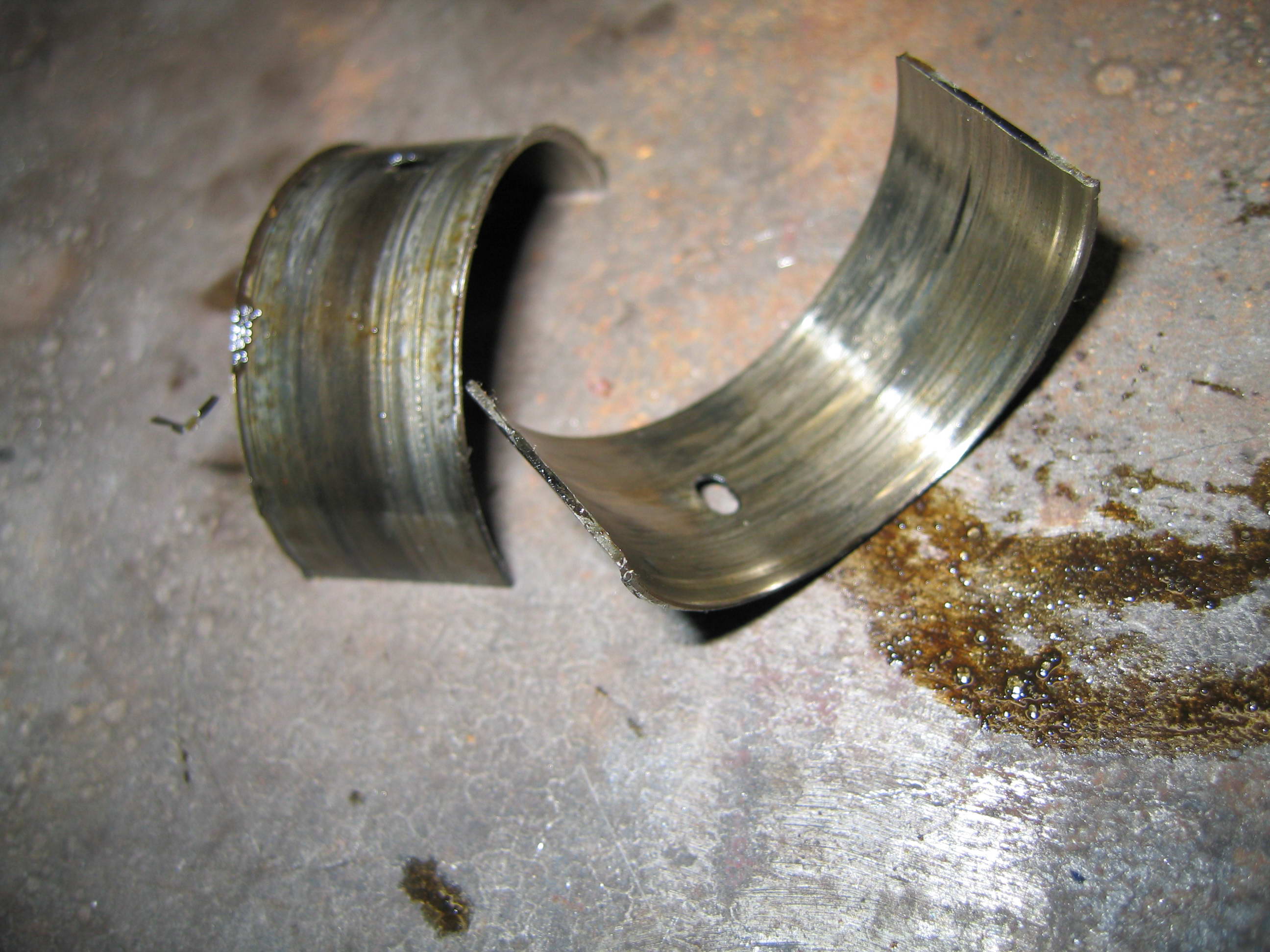

    also was du da schreibst klingt wie pleuellager...
    die begründung warum du pleuel/kurbelwellen -lager ausschliesst würde mich interessieren.
    das klackern "im kopf" wird durch das anschlagen der kolben am kopf verursacht wenn aufgrund eines defekten pleuellagers das spiel dort so gross wird, daß es der kolben bis an den kopf schaft....
    wenns doof kommt ist die kw mit im eimer
    anbei mal ein bild von einer zermöllerten kw
  • #16
    was ist es den für einer? beim 16v wären die ventile platt wenn dein pleullager defekt wäre...
    beim ne würde man spuren vom kolben am zyl kopf sehen.
    wenns pleullager defekt wäre würde er auch nicht auf allen 4 töpfen laufen.
    mit dem klackern würde ich eventuell mal ne längere strecke fahren dammit das öl wieder warm wird und dann sollte vielleicht auch auf hören.
    dein pleullager shen soweit noch gut aus
    gruss andy
