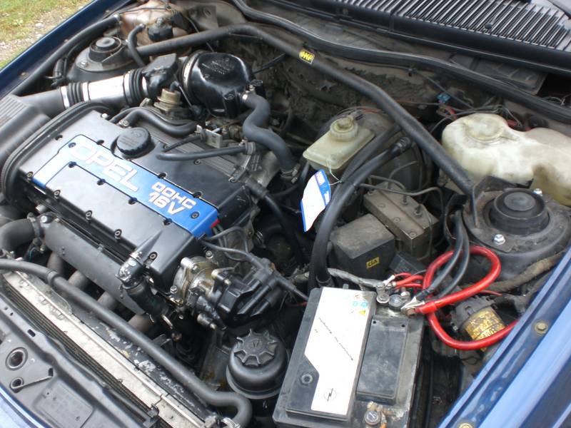

    Absterben im Leerlauf kommt - wie schon erwähnt - oft vom Leerlaufsteller.
    Eine andere Möglichkeit ist Falschluft. Zum Beispiel der kurze Schlauch zwischen LMM und Brüllkäppchen oben auf dem Bild. Oder die Dichtung unter dem Käppchen.
