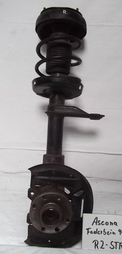

#14 Die alten Ascona c Federbeine bis 84, die übrigens noch mal 2cm tiefer sind als spätere C Ascona beine sind nur für Zylindrische Federn, die späteren ab 84 sind für beide Federtypen geeignet !
Aber mal die Bilder (links Ascona ab 84 , mitte Ascona bis 84 und rechts Kadett E :
(rechts Ascona ab 84 , mitte Ascona bis 84 , links Kadett E)

#15 hi,
ich kanns auf deinen bildern nicht ganz erkennen.
muss mir mal zuhause meine ab 84' federbeine anschauen.
aber ich hätte gedacht, dass man zwar die zylindrischen federn in die federbeine reinbekommt (von den konischen), aber die federn dann nicht fixiert werden, da die haltenase ja nur innen ist.
dadurch können sich die federn doch dann im bein verdrehen.
oder? -
#16 Bei c Ascona Federn verdreht sich nix, habe in meinen anderen ascona zylindrische in ab 84 Beine eingebaut. Keine Ahnung ob die vom d Kadett anders / kleiner sind?
Kann aber sein das durch das andere domlager die Feder beim c Ascona vor verdrehen geschützt wird , müsste ich mir aber auch erst anschauen . -
