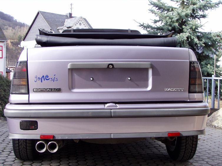

Schwarze Nebelschluss leuchte
#3 Da war bei mir keine rote Farbscheibe drin. Und bei den schwarzen in der Bucht für knappe 20€ ist auch nix drin. Wenn man da die Standard 21W Birne drin läßt, leuchtet die NSL schlicht und ergreifend weiß durch das schwarze Glas. Habe bei mir nicht ganz legal rote Lampentönfarbe auf das Leuchtmittel gemacht. Kam 2x durch die HU. Ne rote 21W hat ebenfalls keine E Zulassung
#5 Wie bereits erwähnt, habe ich rote Tönungsfarbe dick aufgetragen und somit leuchtet die Nebelschlußleuchte bei mir richtig rot. 2x HU und alles ok.
Gib mal bei ebay in der Suche 380354564807 ein. Da steht nix von roter Streuscheibe. Kostet auch mittlerweile fast 30€ mit Versand
Was dort rot durchleuchtet ist kein rotes Streuglas sondern das gefärbte Leuchtmittel
Edit:
die roten Leuchtmittel haben doch ne E Zulassung und kosten bei ebay 9,99€. Sind zwar 2, aber was solls ?! Werde dannauch mal auf die erlaubte Version umbauen
#8 Meine ist nicht lackiert oder lasiert. Somit gibt es weder beim TÜV noch bei der Rennleitung Ärger.
Für die paar Kröten die ne legal Schwarze kostet, färbe ich nicht
#9 im Zweifel gibts ja auch sowas hier, bin mir nur grad beim Sockel nicht sicher, aber hiermit gibts auch keine Probleme
