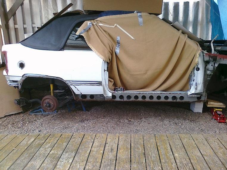

    So, ich weiß, ohne Bilder ists scheisse aber heute kommt das ein oder andere. Leider kommen meine Blechteile sowie die Blechtafeln erst heute mittag sodass ich nicht viel machen konnte. Die Endspitze sowie ein Teil der Rückwand habe ich schon ausgebohrt und ausgeflext. Der Rost sitzt hier dank vieler misslungener Flickversucht schon in der Falz und den musste ich rausschneiden.
    Dann kam mir noch die Frage wegen den Schwellern. Viele sagten ja die vom Cabrio passen ohne Probleme und manche sagen nein das passt nicht. Also hab ich die Verbindungsstelle aufgeflext und siehe da, darunter ist nichts. Sprich ich kann den 3-Türer Schweller einfach dranbraten...im Radhaus hinter dem Tankstutzen war auch noch ein Loch, das hab ich auch gleich rausgetrennt...
    Habe mal ein Bild von nr1ebw rausgesucht und eins von mir damit man den unterschied sieht....warum auch immer es da unterschiede gab. Mich freuts....

    und hier mein Schweller:

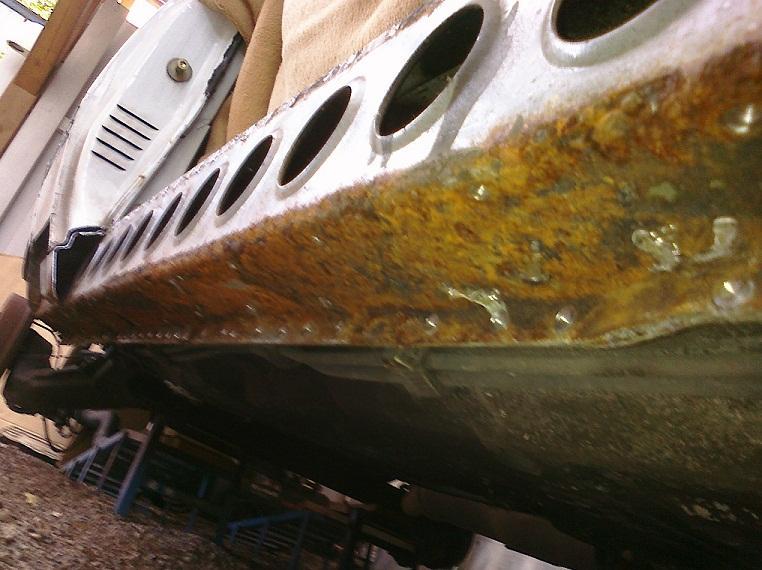

    Nun hab ich aber ein rießen Problem und ich hoffe die Cabriofahrer können mir helfen da ich mit Karosserie eigentlich nie viel am Hut habe. Eher bin ich der Mechaniker und Elektriker...aber gut...
    Unten werde ich gleich ein Bild vom Innenschweller anhängen, sprich der, an den sich der Aussenschweller anlegt und verschweißt ist. Aufgrund der festen verbindung hat der Innenschweller auch sehr viel Rost. Von innen sieht man nichts aber von aussen.
    Ich habe mir extra ein 2mm Blech gekauft und wollte das alte raustrennen und das neue einstetzen. Meine Frage nun, kann ich den rostigen Teil ohne bedenken abflexen und gehen das 2mm Blech ersetztn oder Knickt mir die Karosse dann leicht zusammen?
    Ich wills eben richtig machen und hätte das gerne ersetzt-> also, was meint Ihr?

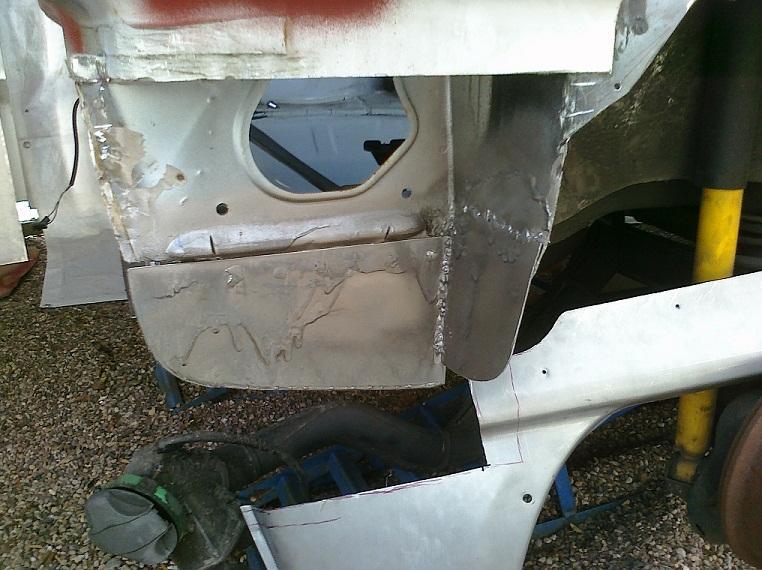

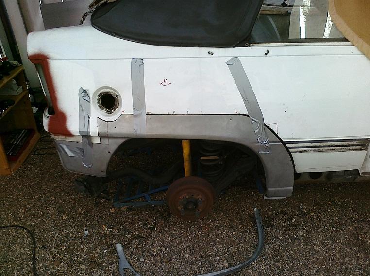

    Soweit ist alles rausgetrennt, Radlauf, Innenradlauf und Innenbleche der Endspitze....
    Alles vermessen, ausgerichtet und die Innenteile von der Endspitze werden selbst hergestellt und sind schon zum Teil eingesetzt....
    Ich habe noch ne Frage. Ich wollte die Kante am Radlauf hinten so oder so umlegen, meint ich ich muss es verschweissen oder reicht es wenn ichs umleg und von innen dann den ein oder anderen Schweißpunkt setzte?

    Mein Innenschweller vom cabrio sieht auf der Fahrerseite genau so aus ich an deiner stelle würde da nichts raus schneiden meine karosse geht morgen zum Sandstrahlen soll 80-120 euro für beide seiten kosten mal sehen was über bleibt
