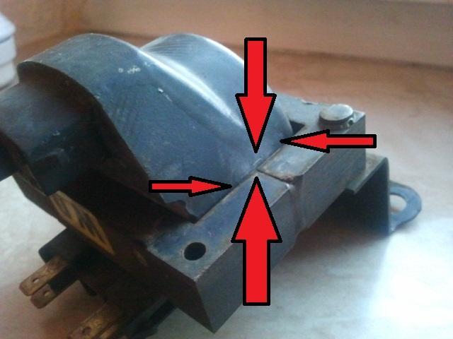

  • #15
    Hi, bei dn Motoren sind sehr oft die Verteiler und die zundspulen def. Bau die zundspule mal süß und schau mal nach ob sie Risse hat. Der kunststoffmantel schwächelt mit der zeit und bricht. Die risse sind oft an einem grauschleier zu erkennen.
    Kannst die spulen einfach ausmessen sollte ich die werte finden kann ich sie dir durch geben.
    Gruß Steffes
