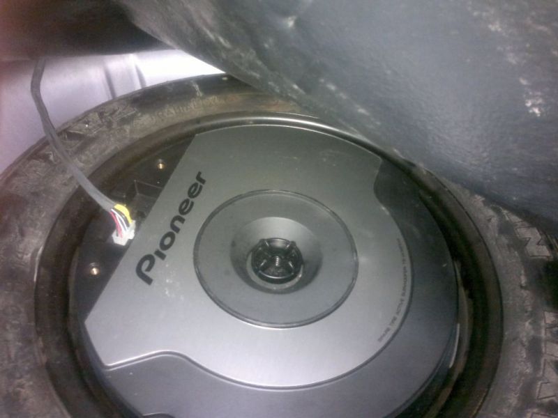

    also sollten die leitungsquerschnitte ausreichend sein? ich muss als nächstes einen aktiv subwoofer von pioneer anschließen (Pioneer TS-WX610A) in der reserveradmulde, so wie ich das verstanden habe verstärkt dieser auch das audio signal für die lautsprecher. deswegen frage ich ob man die leitung tauschen sollte bezüglich querschnitt. Verstärkt auf 200w...

    Passt der auch wirklich in das Ersatzrad? 13 Zoll?
    Beim Cabrio weiss ich nicht wie und wo das Ersatzrad befestigt ist, mittig im Kofferaumboden wie beim normalen Kadett?
    Dann musst du mindestens die Schraube entfernen mit der das Rad befestigt ist, vielleicht auch noch den Halter ausbohren.
    Erst dann kann man das Ersatzrad umdrehen und einen Woofer reinlegen.
    Da leider oftmals das Ventil zu lang ist und der Reifen dann auf dem Ventil liegen würde muss ein Ring auf den Reifenumfang unterlegt werden,
    Handtuch oder harter Schaumstoff. Oder etwas was kein Wasser aufsaugen kann, ist besser im Cabrio.

    Der Pionner Aktiv Subwoofer passt nicht in ein 13" Reserverad. Das Cabrio hat aber ein 14"Reserverad. Somit gibt es da keine Probleme.
    Der Original Reserveradhalter muß abgeschnitten bzw abgeflext werden. Es ist aber ein Befestigungssatz dabei um das Reserverad samt Subwoofer zu befestigen.
    Beim Pioneer Subwoofer ist komplett alles dabei was zum elektrischen Anschluß benötigt wird. Es sind ca 5m Stromanschlußkabel inklusive Sicherung dabei. Des weiteren ist das Remotekabel und auch das Chinchkabel dabei. Außerdem ist noch eine Kabelfernbedienung dabei um die Intensität des Basses zu regulieren. Habe es einmal eingestellt und dan das Teil entfernt. Moderne Radios haben ja eine Möglichkeit den Subwoofer zu regeln.
    Der Pioneer Subwoofer verstärkt selbstverständlich NICHT die Standard Boxen. Somit ist ein Tausch der Kabel nicht nötig.
