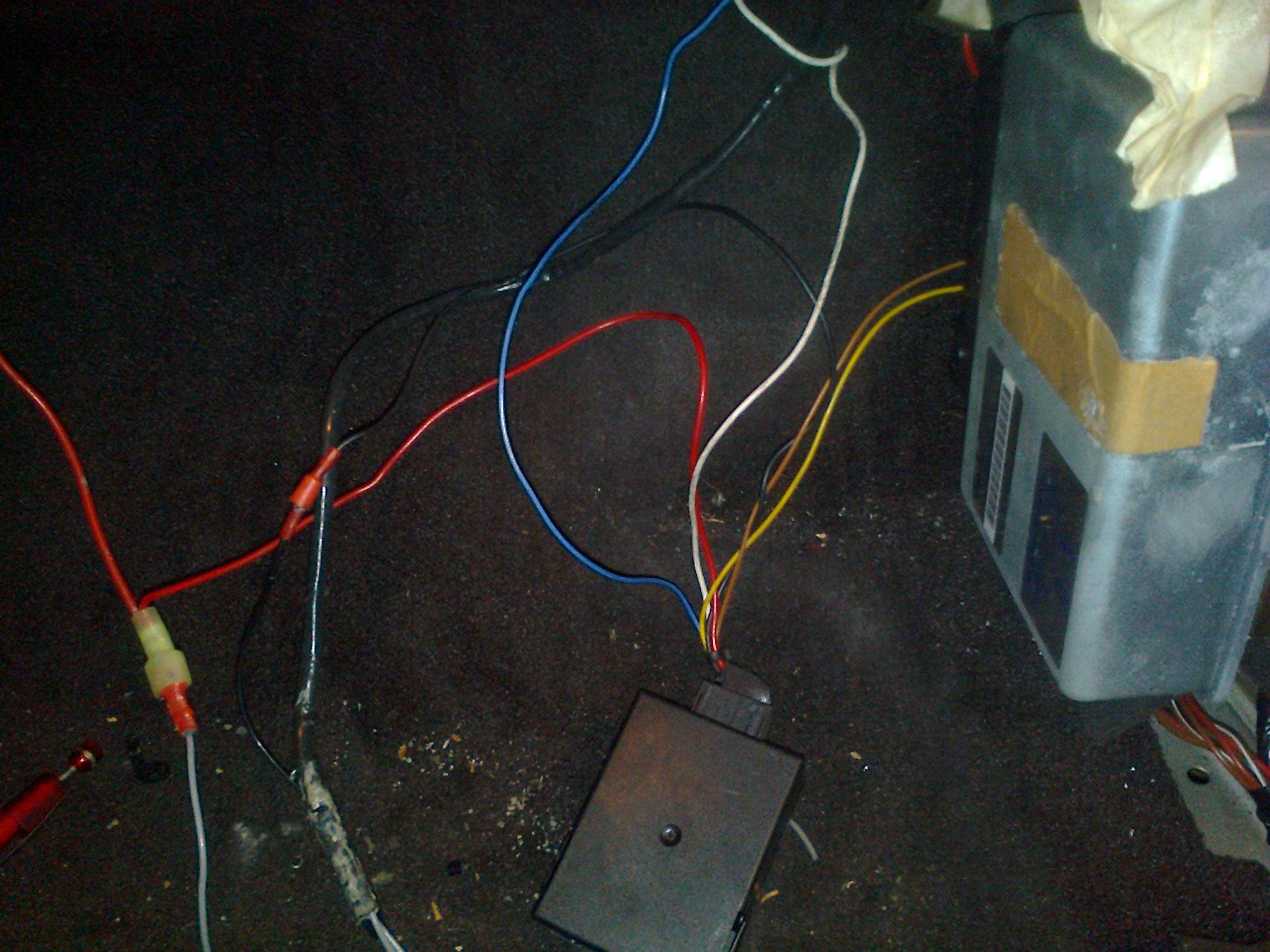

#14 Hallo Giganto. So habe hier einen Schaltplan vor mir liegen. Allerdings von einem BMW 316. Aber Auto ist Auto.
Kabel Rot = Klemme 15/ Zündplus
Schwarz = Lamda Sonden Anschluss
Braun = Masse
gelb = wird nirgends angeschlossenDie Leitung, die vom Kühlerwasser-Temperaturgeber vom Motor zum Steuergerät geht wird durchgetrennt.
Blau = Anschluss Richtung Steuergerät
Weiß (wohl jetzt grau oder nur schmutzig
) = Leitung Richtung MotorHoffe dir damit geholfen zu haben.
Der BMW Fahrer hätte auch noch eine ST 28 gebraucht rumliegen falls dein Steuergerät kaputt ist.
Munter weitergewerkelt.
Gruß Hannes.
